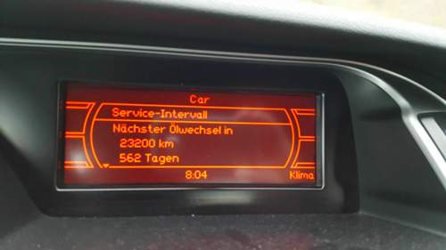

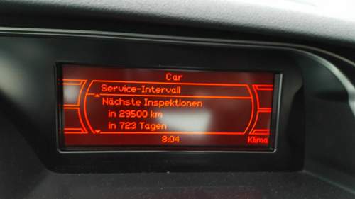

Guten Morgen zusammen,
anbei Bilder von heute Morgen.
20180301-080408
20180301-080434
Guten Morgen,
danke für die Bilder und deine Hilfe @S-LineFahrer. Wie ich sehe bist du seit dem Ölwechsel schon mehr gefahren als ich.
Bei dir warens beim Zurücksetzen auch 730 Tage und etwa 24000km beim Öl oder? Nur um sicher zu gehen dass es sich noch anpasst. 😉
Wenn nein, müsste ich wohl nochmal die Werkstatt aufsuchen.
Grüße..
Genau so war es🙂
Und je nach Fahrweise passt es sich dann an.
Perfekt, ich gebe noch bescheid wenn es geklappt hat. 🙂

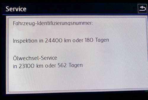

Hallo Gemeinde,
ich habe zu diesem Thema heute eine spannende Frage. Ich war mit meinem vor 18 Monaten gebraucht gekauften 2018er Tiguan 5N 2l tsi zum Ölwechsel nach Intervallanzeige und nachdem ich das Fahrzeug wieder abgeholt hatte zeigte mir der flexible Intervall eine Restkilometeranzeige von 23.100 KM und nur noch 562 Tage bis zum nächsten Ölwechsel an. Eigentlich sollte der 355 EUR günstige Ölwechsel beim Freundlichen doch nun 30.000 KM oder 730 Tage anzeigen, oder? Ich fahre eher zurückhaltend und eher Langstrecke als Kurzstrecke, bei einem Verbrauch von gut 8l. Auf meine Nachfrage hin antwortete mir der Freundliche Service Mitarbeiter, das es sich um einen flexiblen Termin handele und die Fahrweise berücksichtigt wird - aber doch nicht bei meiner Fahrweise und schon gar nicht direkt nach dem Ölwechsel, oder liege ich hier falsch? Was meint Ihr?
LG Ralli

Serviceanzeige
Direkt nach dem zurückstellen passen die Werte nicht.
Es ist ja eine flexible Service Intervallanzeige und wann der nächste Ölwechsel in Km fällig ist wird wird vom Steuergerät berechnet.
Schau mal in einigen Tagen nach dann hat sich der Wert geändert.
Nur wenn man die flexible Intervallanzeige auf festen Wert eingestellt hat.
Dann würde da stehen alle 15000km oder 365 Tage.
