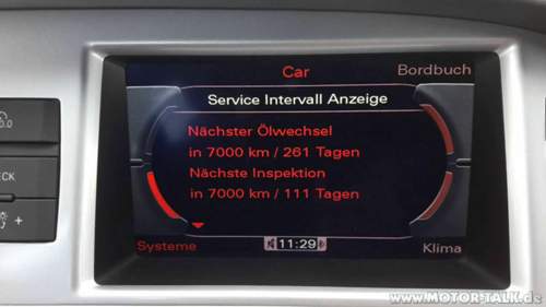

ich habe bei einem Audi A4 1.8 tfsi den Ölintervall zurücksetzen lassen. Es werden nun etwa 24000km und 730 Tage angezeigt.
Die 24000km sind mir klar, da flexibel, aber warum sind die Tage genau auf 730 Tage, also exakt 2 Jahre?
Ist das so in Ordnung bzw. passt sich das noch an?
Grüße..

Die Tage vom Ölwechsel sind doch nicht gleich der Inspektion?
Es wurden definitiv nur die km und die Tage vom Ölwechsel zurückgestellt.
Inspektion hat ja auch extra Tage und km.Mit einem Diagnosetester bei Audi werden nur! Die km bis zum nächsten Ölwechsel und die Tage bis zur nächsten Inskektion eingeben.
Für Ölwechsel gibt es keine Tageseingabe.
Mein Beispiel sagt nur: Nächster Ölwechsel bei 100000 Km oder nächste Inspektion in 480 Tagen je nach dem was zuerst eintritt.
Mach mal ein Foto von deinem MMI und wann laut Serviceheft die letzt Inspektion war und nächste jetzt fällig ist.
Bin derzeit nicht Zuhause, hast du das Beispielbild von meinem vorigen Post gesehen? Da sieht man ja das es für den Ölwechsel km und Tage gibt.
Ich weiß er kann da keine exakte Zahl eingeben sondern nur Rücksetzen auswählen, aber es werden defintiv Tage und km zurückgesetzt. Ist doch bei @jochensch44 auch so oder?
EDIT: Hier nochmal das Bild. So schaut es doch bei jedem aus.?

Naja, der Mechaniker klickt beim Ölwechsel auf zurücksetzen und die km und die Tage des Ölwechsels werden auf dem MMI zurückgesetzt.
Die Inspektion kann manuell Eingegeben werden, das weiß ich.
Meine Frage ist eben, ob der Mechaniker was falsch machen kann da bei mir die Tage exakt 730 Tage sind und die noch nicht vom Steuergerät an meinem Fahrstil angepasst wurden. Die km wurde schon auf etwa 24000km sofort nach dem Rückstellen angepasst.

Die Tage des Ölwechsels und der Inspektion sind doch eh voneinder getrennt?
Der Ölwechsel war bei mir Beispielsweise bei 2000km oder in 6 Tagen. Dann muss ich natürlich zurückstellen.
Die Tage vom Ölwechsel müssen somit auch flexibel sein, oder sehe ich da was falsch? Wenn ich immer vollgas gebe, dann muss ich laut km früher zum Ölwechsel. Dann muss ja auch die Anzeige der km verringert werden.
Die Tage und km von der Inspektion bleiben dabei natürlich ünberührt und sind nicht flexibel.
Oberer Abschnitt am MMI Ölwechsel, unterer Abschnitt Inspektion, genau so wie auf meinem Bild.
Hab gerade nachgesehen, der letzte Ölwechsel war im Juni 2016. Mir wurden noch 6 Tage angezeigt. Die Tage beim Ölwechsel sind daher 100% flexibel.
Warum bei mir die 730 Tage angezeigt werden, weiß ich leider nicht.
Hat einer eine Erklärung?

Ölservice: ca. 24000km / 730 Tage
Inspektion: ca. 11000km / 120 Tage
Wenn er also die Inspektion zurückgestellt hätte, dann müsste ja der Inspektionsabschnitt geändert haben oder?
Woher soll der Computer denn wissen, in wie viel Tagen die 24.000km voraussichtlich zurückgelegt werden? 730 Tage sind doch ganz normal, eben das Maximum, bzw die flexiblen Kilometer, je nachdem, welches Ereignis früher eintrifft?!
MfG
@CX Pro 500 schrieb am 23. Februar 2018 um 13:54:51 Uhr:
Woher soll der Computer denn wissen, in wie viel Tagen die 24.000km voraussichtlich zurückgelegt werden? 730 Tage sind doch ganz normal, eben das Maximum, bzw die flexiblen Kilometer, je nachdem, welches Ereignis früher eintrifft?!MfG
Nein, der Computer weiß es nicht. Das soll ja heißen was früher Eintritt. Km oder die Tage.
Die Tage sollten doch auch flexibel sein oder?
Beim vorigen Ölwechsel waren die km definitiv flexibel, da ich diesen im Juni 2016 durchgeführt habe. Jetzt im Februar 2018 wurden mir noch 6 Tage angezeigt.
Wie sollen denn die Tage flexibel sein? Kein Mensch oder Maschine kann wissen, in welcher Zeit (Tagen) die flexiblen Kilometer abgespult werden?! Ich verstehe nicht, wieso sich hier die Tage ädern sollten?!
Okay, ich dachte je nach Fahrverhalten muss das Öl nach so und so vielen Tagen raus. Aber warum musste ich dann den Ölwechsel schon jetzt durchführen und nicht erst im Juni, denn dann wären wieder 730 Tage verstrichen gewesen. Versteh ich nicht. Die km waren auch noch nicht erreicht.
Das Rückstellen 4 Beiträger über dir passt aber so oder? Die 730 Tage gehören zum Ölservice.?
