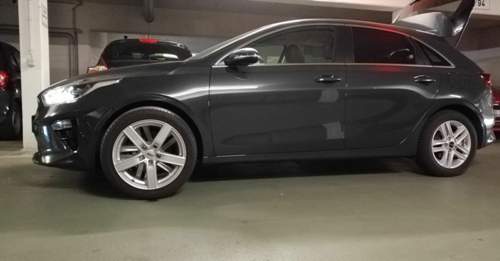

ATS Emotion 7,5j/R17 ET 47 und 225er
Felgen sind halt noch gut in Schuss und die Reifen erst eine Saison alt.
Auf dem Bild einfach mal davor gestellt um zu schauen ob es halbwegs gefällig wirkt.
Für den Ceed CD gibt's aber kein Gutachten für die Felge. Wird dann ne Einzelabnahme werden
Weiß ich. Hab mir vom TÜVer schon bestätigen lassen, dass er die per Einzel eintragen kann, wenn nix schleift.
Kostet jetzt ja nicht die welt.
Also 225/45 R17 auf 7,5j 17" ET 47 per Einzelabnahme mit Vergleichsgutachten für 60€ eingetragen bekommen.
Alle Vorgaben laut Gutachten sind ohne Anpassungen erfüllt.
