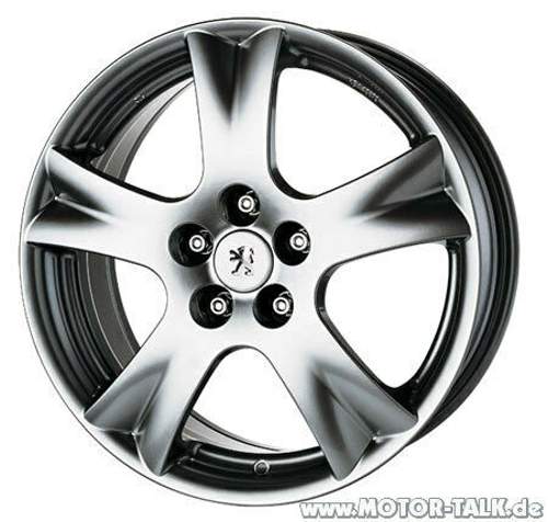

Haab mal `ne Frage zu paar Felgen und wollte jetzt kein neues Thema aufmachen...
Kennt jemand vielleicht diese Felge hier auf`m Bild (roter PUG) oder ist das nur`n Fake?
Wollte zuerst mir die Rial Trigon von der Peugeotseite zulegen, aber bei dem stolzen Preis von 152€ habe ich es mir anders überlegt.
Alternativ zu den Rial Trigon gibt es die Platin P38 in Sterlinsilber für 70€ und meiner Meinung nach ähneln die sich.
Aber wie gesagt die Felgen, die auf`m roten PUG sind, wären schon Top!

Hi!
Die Felgen sehen so aus wie die vom 206 RC (komm jetzt nicht drauf wie die heißen).
Einen Vorschlag für Felgen zu machen ist eh sinnlos, da die Geschmäcker der Menschen verschieden sind! Mir persönlich gefallen gefallen z.B. die orginalen Evostar oder RIAL-Faro

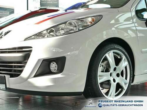

Hi!
Atlantis nennt sich die Felge!

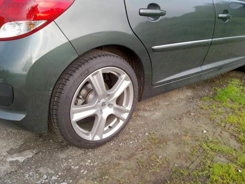

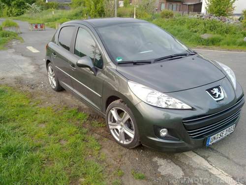

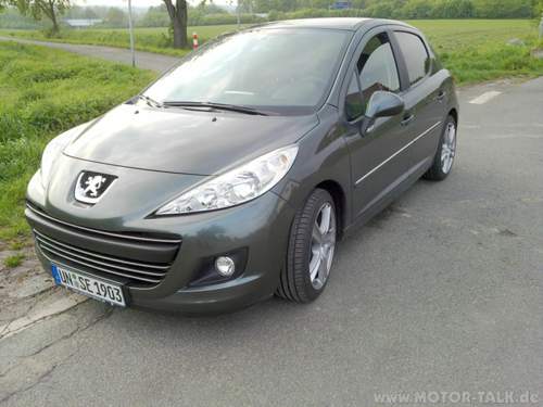

Folgende Kombination:
Brock RC19 7,x17
Michelin PE2 205/4/R17
Eibach Pro-Kit 35mm
In 1-2 Tagen müßten auch die Felgen und Reifen eintreffen und dann ab in die Box 😁
