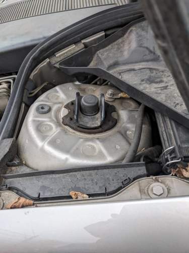

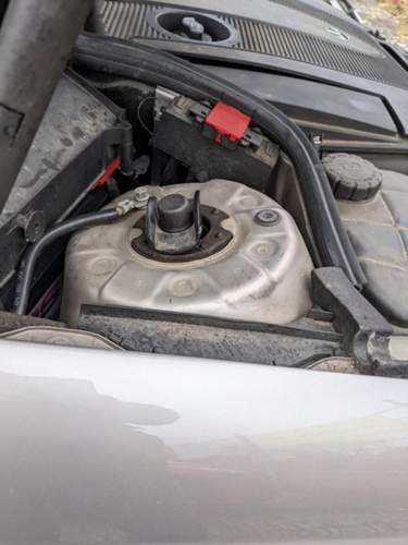

habe mir heute eine C-Klasse angesehen. Der Wagen war für sein Alter in ordentlichem Zustand, allerdings zog er beim Fahren recht deutlich nach links. Das lag vermutlich (auch) an den abgefahrenen Reifen, aber beim Öffnen der Haube fiel mir auf, daß die Federbeine nicht beidseitig mittig durchs Domlager gehen. Habe sofort an gebrochene Federn gedacht, konnte diesen Verdacht durch Sichtprüfung aber nicht bestätigen. Was sagt ihr, gehört das so ('Serienstreuung'😉 oder stimmt hier etwas nicht.

PS: Jemand einen Hinweis bzgl. der Domlager?

Zur Hauptfrage.
Kann mich nicht erinnern, wies bei meinen war. Aber wenn die Federn brechen, dann eher ganz unten in Richtung Reifen, halbes drittel und halbe Umdrehung, was man nicht unbedingt so einfach sieht. Also genau schauen, evtl. vorsichtig fühlen.
Ob das die Ursache ist oder es normal ist, weiß ich nicht.

Hallo
Die Metall Teile mitten im Lager sind beweglich, abhängig vom Lenkeinschlag, du kannst es ja mal mit einem Helfer probieren…
Das Domlager selber ist konisch und richtig massiv gebaut, habe aktuell 285000 Km und den gleichen Motor, da war noch nichts in die Richtung….
Wenn da etwas kaputt ist dann die Feder oder ein ausgeschlagener Querlenker, ich tippe auf Querlenker, die hab ich schon öfters getauscht.
Feder mit Taschenlampe und Spiegel kontrolieren, bei mir war unten 5 cm von der lezten Windung abgebrochen.
Hatte bei der Aufnahme das Lenkrad tatsächlich ca.1/4 nach rechts eingeschlagen, du meinst, es kommt davon?

Wenn du das Federbein von aussen beobachtest bei vollem Lenkeinschlag wirst du sehen das es sich vor ( in eine Richtung ) und zurück bei Lenkeinschlag in die andere Richtung verschiebt, also bewegt sich es sich im Domlager auch. Sonst wären diese Blechauflagen nicht rund an der Unterseite sondern gerade wie eine Unterlegscheibe (das ist meine Erklärung dafür, bin aber kein KFZ Meister),
Wenn das Auto das du angeschaut hast original 120000 Km hat, sind es wahrscheinlich noch die ersten Querlenker , die würde ich prüfen und eventuell Spur einstellen mit neuen Reifen.
Das Problem mit den Aussen stärker abgefahrenen Reifen hab ich auch , das ist typisch für den W203
Mit dem Querlenkern stimmt was nicht.
Entweder krumm, Lager kaputt, total verstellt, Nachlauf stimmt ja überhaupt nicht, ist was faul am Fahrwerk.
Das klingt mir in der Tat plausibler, als daß sich das Federbein beim Lenken am oberen Ende mit bewegt, das ist mir noch bei keinem anderen Auto aufgefallen, i.d.R. ist dafür im Domlager auch gar nicht genügend Platz.
