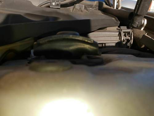

Hallo, habe in mühevoller Nach und Nach Arbeit an meinem C240 erst die Stabi Stangen nebst Koppelstangen vorne und hinten getauscht, dann vorne auf beiden Seiten Bremsscheiben Backen und Beläge erneuert. Außerdem Die unteren Träger vorne und die vorderen oberen Träger.
Als letztes dann alte Federbeine ausgebaut und neue Federn in neue Dämpfer gesetzt und eingebaut.
Seit letzterem Arbeitsschritt ist die Spur verstellt.
Auto fährt geradeaus aber das Lenkrad steht schief.
Ich wusste man muss die Spur einstellen lassen nach dererlei Arbeit, wie ich jetzt auch sehe, nur warum?
Ich habe kein Bauteil erneuert, welches Einstellschrauben oder ähnliches hätte.
Wo verstellt es sich denn dann? Denn am Lenkgestänge war ich nicht dran. Dieses hat ja Stellgewinde und Kontermuttern.
Das ich die Achse einstellen lassen muss sehe ich jetzt wie gesagt am Lenkrad. Aber ich höre seit dem Federbein Tausch ein grummelndes Schlagen abhängig von der Reifenumdrehung ab ca 70-80kmh.
Kann sowas eine falsche Spur verursachen?
Außerdem anbei ein Bild von der oberen Federbeinaufnahme im Motorraum.
Hier ist ein Spalt zwischen Dämfergummi und Halteplatte im Stand auf 4 Rädern.
Ich hatte beim Abnehmen nicht drauf geachtet, aber muss das so? Weiter ran kann ich es nicht schrauben, bin am Gewindeanschlag angekommen, wie ich auch denke das es so sein soll.
Aber nachdem ich die Koppelstangen getauscht hatte war damaliges defektes klappern weg.
Nun, nach dem Federbeintausch, aber wieder da, wenn man über Unebenheiten fährt.
Dachte es könnte von diesem Spalt stammen.
Denn alles andere ist festgezogen und erneuert.
Danke für Hinweise!

Der Spalt muss da sein, das ist das obere Stück vom Dämpfer was sich da mit dreht. Dieser Fanghaken dient zum Schutz bei aufgebocktem Fahrzeug. Würde der Spalt da nicht sein würde sich der Dämpfer nicht richtig drehen können beim lenken.

M. E., bin aber Laie, dürfte der auf dem Bild zu sehende Spalt nicht sein. Habe kürzlich vorne Federbeine und Dämpfer tauschen lassen. Danach war, wie von dir beschrieben, beim Überfahren von Unebenheiten ein Klappern vorne rechts zu hören. Ursache war die nicht ganz festgezogene Schraube wie auf deinem Bild zu sehen unter der Gummikappe. Nachdem die Schraube festgezogen war und die obere Halteplatte plan und fest auf der unteren Platte (= Domlager?) auflag war das Klappern weg.

Ich glaube ich habe den Fehler. Unter dem Gummidämpfer war bei den alten Stoßdämpfern noch ein Ring. Er war drehend oder so. Aus Metall. Muss morgen an den alten nochmal nachsehen. Glaube die hab ich vergessen von den alten auf die neuen umzusetzen :-/

Also, Auto hab ich zur Werkstatt gebracht weil die Spur eh eingestellt werden musste und HU/AU fällig war. Es stellte sich raus, daß ich die Pendelstütze doch nicht richtig festgezogen hatte. Wundert mich zwar aber das war Aussage des KfZ Meisters in der Werkstatt. Bin grade nicht am Auto und schaue später nach, ob der Spalt weg ist.
Jetzt ist allerdings ein Radumdrehung abhängiges Vibrieren bei ca.60km/h und ein Schleifen wenn ich leicht bremse. Keine Ahnung ob nun die neue Scheibe schon einen Weg haben kann :-//
Themenstarteram 10. Oktober 2018 um 10:09
@307CC-User du schreibst zum einen, der Spalt muss da sein, zum anderen die Haken müssen auf den Domlagern aufliegen. Also fest am Domlager sind sie gewesen aber der Spalt war auch da. Wie gesagt muss mal nachsehen wie das jetzt aussieht. Melde mich
Um die Spekulationen mal zu beenden, der Spalt ist schon ok (siehe Bild). Das ganze Federbein muss sich ja im Domlager bewegen können. Der Bügel dient dazu das das Federbein nicht nach unten fällt wenn die Vorderachse mal aufgebockt ist

Warum wird beim C das Domlager nur "lose" in den Dom gelegt? Bei fast allen anderen Herstellern wird es mit drei Muttern fest geschraubt.
Die Haken bewegen sich leicht beim lenken, das würden sie auch tun wenn sie auf dem Gummi des Domlager oben auf liegen.
Hat jemand ein org. MB Fahrwerk noch verbaut?
Wird nicht lose reingelegt, das eigentliche Lager sitzt in einer Gummikappe mit Ausbuchtungen und wird zusammen mit dem oberen Federteller und einer kleinen Spezialmutter auf der Kolbenstange des Stoßdämpfers verschraubt.
Durch die Ausbuchtungen und leicht konische Form passt Federbein mit Domlager nur in einer Position in den Dom, reinstecken , im Motorraum dann Bügel und Mutter auf dem Restgewinde der Kolbenstange und fertig, eigentlich ganz easy

Ja das stimmt. Der Spalt muss. Habe das normale Fahrwerk und es klappert nix mehr. Die Bremsscheibe war etwas schief drauf weil darunter noch bisschen Rost war.
Das der Spalt da ist wundert mich dennoch, denn das Rausfallen kann auch ohne Spalt gesichert sein. Und das Spiel für Lenkbewegung würde ich auch mal als genügend unterstellen selbst ohne Spalt. Dennoch, Mercedes hat es mit Spalt gebaut, so is richtig!
