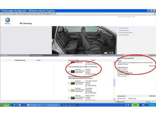

Also ich hab gerademal spasseshalber im VW-Konfigurator geschaut und festgestellt, dass man die Sportsitze auch ohne das R-Line-Paket konfigurieren kann. Nappaleder ist dann aber Pflicht.

na das iss dann neu gabs definitiv 2007 ned - ned schlecht!
... dann muss ich meine aussagen revidieren bzw. drauf hinweisen dass ich stand 2007 bin... :-(
