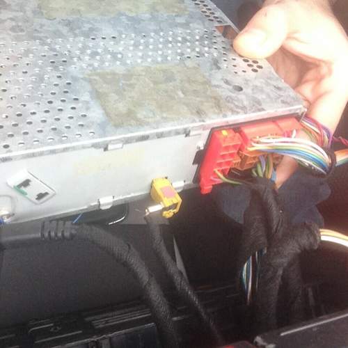

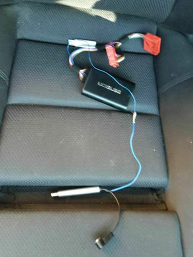

So hab mal 2 Fotos hochgeladen.
Und wenn ich das so anschließe wie auf Bild 1 mit dem blauen kabel am Radio Stecker dann läuft auch das Radio und 1 mal lief das Dension auch, aber danach irgendwie nicht mehr und schwarzen Kabel habe ich auch nicht dran.

Wie gesagt normal ist da ein loses schwarzes Kabel dabei, dass man irgendwie an's Gehäuse klemmt/schraubt/lötet...
Wenn das fehlt schauts eher nach verbastelt durch den Vorbesitzer aus... ist da irgendein Stummel zu erkennen im Kabelbaum?
Das blaue scheint ja die Antenne zu sein, aber kann mich nicht erinnern dass das bei mir lose war (Bild 2), aber das scheint ja zu passen, wenn Radioempfang geht.
Na alle Kabel sind da. Den einen Stecker ins Radio, wenn Wechsler vorhanden, dann zwischen Radio und Wechsler. Das blaue kann ja nur Masse sein. Also ans Gehäuse Schrauben.
Mehr hat so ein Teil ja nicht dran.

Also das blaue könnte doch Masse sein ?
Ich hab gelesen das ich das unter der Kleinen Schraube bei dem Radiostecker anklemmen darf.
Nur wie , einfach so das lose Kabel dadrunter fest ? Oder brauche ich vorne am blauen Kabel ein extra Teil ?
Du hast 2 rote Stecker. Einer kommt ins radio. Da wo eigentlich der Wechsler wäre. Wenn du einen Wechsler hast, ziehst du diesen aus dem Radio raus und rein in den einen roten Stecker vom Dension.Den anderen dann ins Radio. Sprich wenn du keinen Wechsler hast, bleibt ein roter Stecker frei hängen. Das blaue Kabel an das Radio.

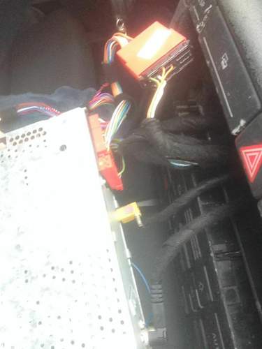

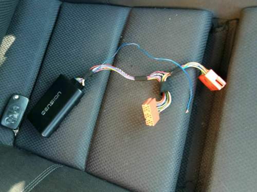

So klappt trotzdem nicht , hab aber nur eben bemerkt das im FIS die ganze Zeit loading steht hab auch gewartet aber kam nichts.
Hoffe auf den Fotos kann man was erkennen.
Die beiden roten sind vom Dension , einer ganz oben dran der andere mit dem Schwarzen Stecker vom Auto. Das blaue Kabel ist unterm Radiostecker an der Schraube fest.
