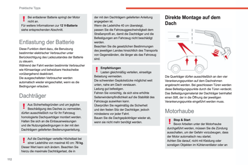

Und hat jemand Erfahrung mit Dachgepäckträgern? Was kostet so etwas und wie viel kann man da verstauen?

Im Anhang der Teil des Handbuchs zu Dachgepäckträger. Leider nicht super viel. Ich würde dir empfehlen im Netz zu recherchieren.
Screenshot-2025-07-11-at-07-00-54-9999-9999-451-de-de-pdf
