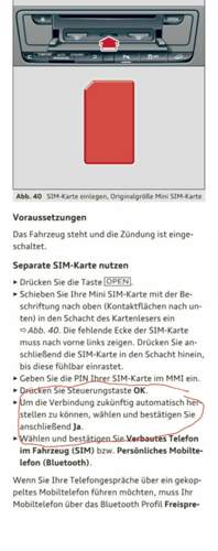

Nach bisschen hin und her geht es jetzt. Ich werde aber jetzt bei jeden Neustart gefragt ob ich eine Datenverbindung herstellen will. Kann man das ausschalten? Ist schon sehr nervig.
Schau dir mal den Screenshot an.
Screenshot-20200220-120735-chrome
Habe es jetzt schon gefunden. Ist unter Telefonie versteckt gewesen. Was es da zu suchen hat weiß ich nicht aber gut hat sich ja erledigt
Na weil das über die SIM läuft und wo außer bei Telefonie würdest Du das rein packen wollen?

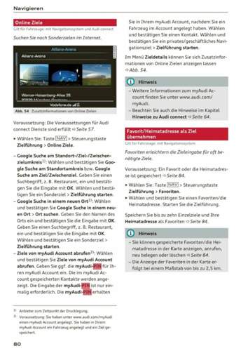

Die Probleme nehmen nicht ab. Ich hoffe es ist in Ordnung hier zu posten. Es gibt ja die schöne Funktion dass man in der Audi app ein Navi Ziel eingibt und es direkt ans Fahrzeug schicken lassen kann. Das würde ich gerne nutzen, aber wenn ich das starte werde ich jedes Mal aufgefordert den myaudi PIN einzugeben der in der app hinterlegt ist. Ich finde nirgends eine Einstellung dass es nicht ständig abgefragt wird?! Wie ist das bei euch so? Zu allen Überfluss konnte ich in der app auch nichts finden um zumindest den PIN abzuändern damit ich einen einfacheren nehme
Schau mal in die Bedienungsanleitung vom MMI Seite 80.
Oder siehe Screenshot.
