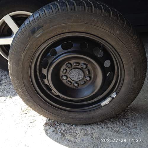

Glaub mir der Reifen auf dem Reserverad ist so was von abgefahren, mich würde es nicht wundern wenn der sogar deutlich unter 1,6 Millimeter ist und DOT ist von 2005 oder 2006. Die Tomket Winterreifen jedoch haben die 2 Reifen von der Hinterachse jeder noch etwas über 4 Millimeter, könnten auch 5 Millimeter sein(mit 2 Euro Münze gemessen)und einen dieser 2 Reifen wollte ich dann als Reserverad nutzen und den uralten bisherigen Reserverad Reifen entsorgen lassen.
Ich hab heute mal das Reserverad aus der Ersatzradmulde geholt und 2 Bilder davon gemacht. DOT vom Reserverad ist übrigens 4007 als Jahr 2007 und somit ist der Reifen sogar älter als das Auto das 2009 gebaut und Januar 2010 erstmals zugelassen wurde.
@Chaos1994 schrieb am 29. Juli 2025 um 19:00:19 Uhr:
Mal n ganz dummer Gedanke - das Rad gehört aber zu deinem Auto?
Das Rad war als Ersatzrad dabei als ich das Auto als Gebrauchtwagen im Frühjahr 2019 gekauft habe. Warum deine Zweifel ob das Rad zum Auto gehört?
Ich würde es nur zur Sicherheit mal prüfen, ob das die gleiche Felge ist.
Wer schmeißt einen neuen Sommerreifen, der grob zur Erstzulassung des Autos passt, runter, um n abgefahrenen, älteren Winterreifen als das Auto, zu montieren. Das macht absolut keinen Sinn.
Aber ich hab’s schon paar mal erlebt - Auto hat kein Bordwerkzeug und Ersatzrad, aber halt das Rad vom alten rein geworfen.
Weil, was nützt dir das Rad wenns nicht aufs Auto passen sollte. Vorallem da die Felge das Herstellungsdatum 41-05 trägt.

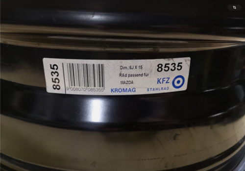

Das wäre ja der Hammer, aber ich werde die Felge checken lassen von dem Mann mit der Werkstatt und wenn der das nicht kann, fahre ich zum Renault Händler die müssen es ja wissen, Wer weiß, vielleicht hatte der Erstkäufer einen Renault Megane 2 und hat davon eines der Räder genommen als Ersatzrad für den Renault Megane3? Edit: der Renault Megane 2 hatte wohl 4 Lochkreis Felgen laut Google.
@Gummihoeker schrieb am 29. Juli 2025 um 21:38:39 Uhr:

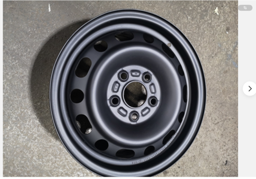

Hier ist das Rad mit identischer Bezeichnung und das gehört einem Mazda 3.
Du meinst mein Ersatzrad ist vermutlich von einem Mazda 3? Na "klasse" ich werde mal bei Gelegenheit probieren ob ich das Rad montieren könnte und ob es dann auch frei dreht.
Nein, ich vermute es nicht…und glaubte bis eben, den Beweis dafür geliefert zu haben.
Ein Montageversuch ist nicht zielführend.
