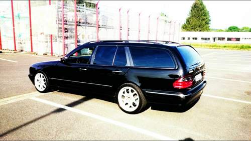

Hallo, ich bin im Begriff meinen W211 320 CDI gegen einen W210 320 CDI zu tauschen. Hab auch schon das passende Auto gefunden. Er ist allerdings (angeblich) von Brabus kennfeldoptimiert. Des Weiteren hat er von Brabus:
Einstiegsleisten, Alufelgen, Grill, "Leichtbau" Motorhaube und Pedale.
Gab es da ein Paket von Brabus oder dergleichen? Weiß nicht so recht, was ich davon halten soll. Kenne mich bei Brabus auch überhaupt nicht aus.
Er hat 255000km gelaufen, Vollausstattung, Euro4?, TÜV bis 03/18 und soll 4400€ VHB kosten.
Worauf ich sonst achten muss, weiß ich. Hab mir erst einen 420 T als Zweitwagen gekauft ;-)
Es wäre auch alles bis auf die Leistungssteigerung eingetragen. Anbei ein paar Bilder vom Wagen.
Achso, wenn die Optimierung wirklich von Brabus ist, wieviel Leistung haben die Motoren dann?
Danke vielmals

Auf die Frage, ob er ein Protokoll von der Optimierung habe, kam folgendes:
"Nein leider nicht das hat mir der vorbesitzer so gesagt aber ob es wirklich ist kann ich Ihnen nicht sagen aufjedefall hat der Dampf"
Kann man die Veränderung irgendwie optisch bzw ohne großen Aufwand vor Ort feststellen?

Allerdings fehlt zur vielzitierten "Vollausstattung" ja auf den ersten Blick schon einiges:

mich persönlich würden allerdings die "Nuttenfenster" hinten und der fehlende Stern auf der Haube stören..
Und ich dachte immer, Nutten wollen gesehen werden? 😕😕
