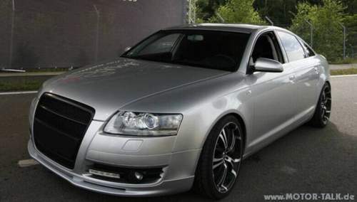

Hallo habe irgendwo hier im forum das bild gefunden im anhang ^^
wollte gerne wissen von welchem hersteller diese Spoilerlippe ist und was das für ein TFL ist hoffe jemand kann mir da weiter helfen 🙂

also die Lippe hat die Teilenummer 4F0 071 609 9AX und Hersteller ist meineswissens Votex.
Ist aber ein original Audi Teil.
Die sind leider selten günstig zu bekommen.
Vor einiger Zeit gabs eine UK Dealer, der die recht preiswert drin hatte, aber ich mein die sind schon alle weg.
Musst mal in der Bucht die Augen aufhalten.
Zum TFL kann ich leider nix sagen, würde mich aber auch mal interessieren obs irgendeine "plug&play" Lösung gibt ohne die S6 Front zu verbauen.

ich vermute das die TFL die von Hella LED line sind. Die passen ganz gut an die Audi Front weil sie in etwa den gleichen Radius wie die Stossstange haben.

Das sind die "HELLA LEDayLine". Die kosten in der Bucht ca. 160,- und beim 🙂 ca. 200,- Euro. Etwas Bastelarbeit ist zum Einbau nötig. Die TFL haben den Vorteil, dass die TFL und Standlichtfunktion schon integriert ist. Das heißt sie haben 2 Plus-Anschlüsse und brauchen keine Extra Steuergeräte. Lediglich Lastwiderstände, um Fehlermeldungen im FIS zu vermeiden.

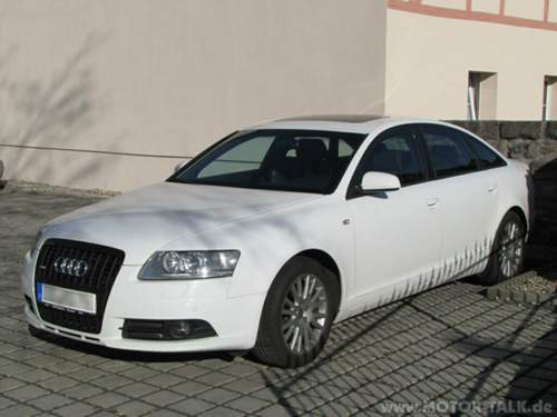

RS6 und S6/A6/S-Line Unterschied ist natürlich auch sehr erheblich, zum verdeutlichen habe ich mal Fotos angehängt

Hallo Sucre
Nach deiner bildlichen Erläuterung hätte ich einen RS6 Stoßfänger siehe Foto, aber gekauft hab ich meinen A6 als 3.0 TDI S-Line. Lassen sich die Lufteinlässe in solche umtauschen, die für die Aufnahme der originalen TFL geeignet sind (siehe Umbauanleitung im A6-Wiki)?

Schau doch mal die riesen Öffnungen beim RS 6 an, zudem hat er keine Nebler in der Stoßstange da die bei ihm im Haupt SW integriert sind, schau dir nochmal die Fotos an.
EDIT. Mir ist gerade aufgefallen das die Fotos falsch benannt wurden, RS6 und S-Line ist vertauscht.
Die Lufteinlässe lassen sich auch nicht seperat tauschen in der Wiki ist ja nur der Umbau der Gitter dafür, beschrieben und selbst die passen dort nicht 100%ig, gerade bei einem hellen Auto würde ich so einen Umbau sein lassen (TFL in S-Line), da sieht nachher alles was nicht 100 %ig passt.
