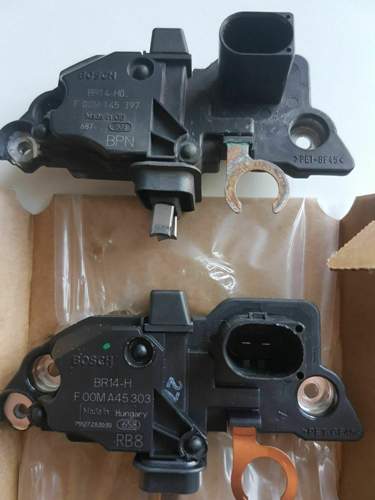

Hab nen Regler bestellt der eigentlich für den Wagen passen sollte jedoch hat er ne andere Nr. auf dem Bild zu sehen.
Passt der?
20180324-074452
Sieht gleich aus.

Hab nach KBA Nr. gesucht 0588 AFL.
https://www.kfzteile24.de/artikeldetails?...
Der ist es.

Dein Regler sieht ja mit dem alten gleich aus der wird schon passen.
