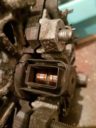

Der Kollektor wo die Limakohlen laufen eingelaufen.
Hab Sie noch nicht ausgebaut aber werde Sie mal aufschrauben wenn ich Sie drausen habe.

Woher will man das wissen? Der Kollektor bei meinem Passat B5.5 war bei 250.000KM noch gut für weitere 100/200.000. Bisschen abdrehen/abschleifen und gut ist. Ein neuer Regler kostet nur einen zwanziger.

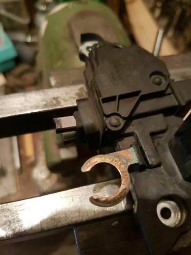

Würde auch in nen neuen Regler und Kohlen investieren. Dürfte zusammen höchstens 40€ kosten. Und ein Hexenwerk ist das tauschen auch nicht. Sollte nur bei Licht und mit gutem Werkzeug gemacht werden.
Werde sie am WE mal ausbauen. Bis ich unter der Woche daheim bin ist schon dunkel. Reparieren wäre schon eine gute Sache. Irgendwas abdrehen ist auch kein Problem.
Hab mal nachgesehen ist ne Bosch 140A
Die Bosch haben nen externen Regler meine ich. Geht gut zu wechseln. Auch die Kohlen.
Valeo auch.
Bei Bosch gibts wenigstens Original-Ersatzteile.
