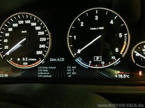

Ob der Lichtsensor selbst funktioniert, kannst du übrigens im Geheimmenu 20(Dim./LCD) sehen.
Lichtsensor
Danke!
Das wird hoffentlich der Werkstatt ein wenig weiterhelfen und mich beruhigt es. Da täuscht mich meine Wahrnehmung doch nicht.

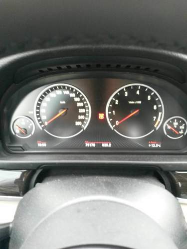

weiss nicht ob es der richtige Thread ist, habe aber keinen anderen gefunden.
Habe heute rote Zeiger in mein Tacho einbauen lassen.
Zusätzlich ist per Codierung die Beleuchtung für nachts auf permanent weiss gestellt und auch die unteren Streifen auf grau.
Leider etwas unscharf sorry.
20150530-180103
Kann mir jemand sagen wie man das Tacho auf dauerhaft weis codiert Danke
