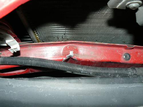

Hallo zusammen, ich bin Gestern leider jemanden hinter drauf gerutscht.
Ich habe mit vorne den Rechten Scheinwerfer und den Kühlergrill beschädigt.
Vor dem Kühler die Querstrebe hat auch etwas abbekommen (siehe Bilder).
Wäre es trotzdem möglich einen neuen Scheinwerfer einzubauen und vorallem Richtig eingestellt zu bekommen?
Die Haube und die obere Querstrebe haben nichts abbekommen. Die Kotflügel und der Kühler auch nicht.
Für Tips wäre ich Dankbar, ne Reperatur in einer Werkstatt kommt eigendlich nicht in Frage.
Gruß Wolfgang
eventuell mußt du die innere Lasche etwas nachbiegen, aber es sollte schon Möglich sein
nach Möglichkeit sollte man den Träger zumindest wieder rausziehen, so das ein gewisser Schutz wieder gegeben ist
Wie ist denn die Bezeichnung von dem Träger? Es gibt ja für den Fiesta einige Ersatzteile für die Front.
Wichtig ist erstmal das der Scheinwerfer rein kommt weil ich das Auto brauche.
Den Träger würde ich dann schon wechseln, wenn ich genau weiß was ich besorgen muß und jemanden mit nem Schweißgerät habe.
Gruß Wolfgang
Die einen sagen Pralldämpfer und andere bezeichnen das als Stoßfängerträger oder Stoßfängerverstärkung . Und rausziehen würde ich es nicht .
Auf ´n Schrott gehen ,tauschen und fertig.
Wenn du den rausziehst ist das Teil doch schon mal gedehnt worden und damit geschwächt.

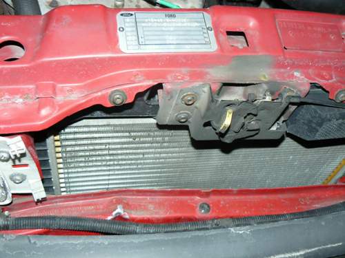

rausziehen muss man es auf jeden Fall, sonst stimmt der Vorderwagen ja nicht. Man sieht ja das u.a die Motorhaube nicht richtig sitzt ... zum Schluss reicht es dann wenn man vorne das beschädigte Stück erneuert (nennt sich dann Teilersatz). Man sieht ja auf dem Bild 2 das es zwei Bleche sind, das hintere kann man lassen, nur das vordere muss man tauschen (nach links und rechts soweit es beschädigt ist).
Die komplette Frontmaske muss man nicht tauschen, ist ja nicht beschädigt ... das wäre auch sehr viel Arbeit, ist ja alles geschweißt, selber machen ist da auch nur bedingt möglich. Wenn man sich damit nicht auskennt sollte das eine Karosserie Werkstatt machen, bevor man es nur schlimmer macht.

Ja das ist das vordere Blech, das brauchst du aber nicht ganz einschweißen, sondern nur das Stück was kaputt ist ... und vorher natürlich den Träger nach vorne ziehen, dann erst das alte Blech raustrennen
Ist der Pralldämpfer nicht verschweißt?
Würde mir ein dickes Seil nehmen,um einen dicken Baum wickeln und so das Teil ein Stück rausziehen 😁
Ja, der ist eingeschweißt ... einfach mal tauschen ist nicht, es gehört auch Wissen dazu.
Ich werde mich Hier im Ort an eine Werkstatt wenden, ob die das machen können mit dem Rausziehen.
Der Tip mit dem Baum ist mir zu unsicher. Wenn der Träger zu weit raus gezogen wird ist der Wagen ja noch mehr verzogen.
Hallo ich habe nun den Scheinwerfer mit Mühe und Not eingebaut bekommen.
Es ist doch mehr verzogen als ich dachte.
Der ganze Vorbau ist unter die Motorhaube geneigt.
Lohnt sich da bei dem alten Auto überhaupt noch nen Smart Repair?
Gruß Wolfgang
Was verstehst du unter Smart-Repair?
Na halt die Front richten lassen , so dass alles wieder passt.
Den neuen Kühlergrill bekomme ich nicht montiert weil der Abstand der Scheinwerfer zu einander nicht mehr stimmt.
Es ist halt der alte drin, da sind zwei Befestigungs Nasen abgebrochen, sieht zwar nicht toll aus aber bis Ende nächsten Jahres wird es schon gehen.
Der ganze Wagen hat 900 Euro gekostet, da will ich nicht noch mehrere Hundert Euro reinstecken.
