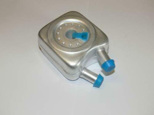

hallo,
wenn du von dem Serienoelkuehler sprichst (Photo) dann hat er ihn drin =)... und ja, habe gehoert, dass als Motor der KY langlebig ist, da meiner auch nur 80.000 km auf Tacho hat, bin ich sicher er hat noch viel viel zu geben =P und wie gesagt er faehrt wirklich ueberall ich will...

es gibt die variante einen großen öl-wasser wärmetauscher einzubauen:
http://img912.imageshack.us/img912/91/7xxY9h.jpg
http://img673.imageshack.us/img673/7513/41jgRA.jpg
der tauscher ist von den abmaßen 60% größer als der originale.
einbaubericht:
http://www.bulliforum.com/viewtopic.php?f=1&t=86321
der kühlerlüfter vorm wasserkühler läuft ja nicht permanent. ich weiß nicht wie es beim ky ist aber beim jx ist der zweistufig. stufe 2 ist wirklich nut sehtr selten an. sprich da ist noch eine menge kapazität im wasserkreislauf um hitze abzuführen. daher macht der große tauscher sinn - der bindet die öltemperatur ganz gut an die wassertemperatur. du fängst damit also gewisse hitzespitzen ab.
bevor du also ca 300€ für einen frontölkühler ausgibst wäre das erstmal mein weg.
eine öltemperaturanzeige macht natürlich auch sinn dait du weißt wann der motor auf betriebstemperatur ist. auch da hilft glaub der große tauscher.
zweifels ohne kann man mit dem zusatzölkühler zusätzliche hitze abführen. die frage ist ob das beim sauger nötig ist. desweiteren haben die meisten ölkühleradapter wohl ein 80 grad thermostat obwohl 90 sicherlich sinnvoller wäre.
für bergfahrten wäre auch denkbar sich die langen leitungen nach vorne zu sparen (bei langsamem tempo hält sich ja die anströmung in grenzen) und stattdessen den ölkühler am unterboden zu platzieren (und hier halt einen größeren als er vorne hinpassen würde). aber wie gesagt wird vermutlich gar nicht nötig sein.

Nur nebenbei, der original Ölkühler ist im großen Kreis. Er hilft also kaum beim erwärmen des Öles, da er mit warmen Wasser erst richtig in berührung kommt, wenn der große Kreis auch warm ist, dann aber dürfte das Öhl eh schon warm sein.
Und ja, diese Variante habe ich schon mal gehört. Ob dies aber, im Vergleich zu einem neuen Wasser/Ölkühler nötig ist, das glaube ich nicht, kanns aber nicht sicher beweisen. Zudem ein neuer original Kühler wohl kaum turer ist wie der größere.
