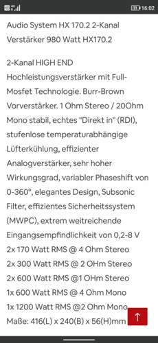

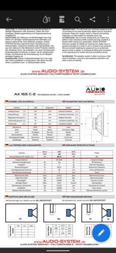

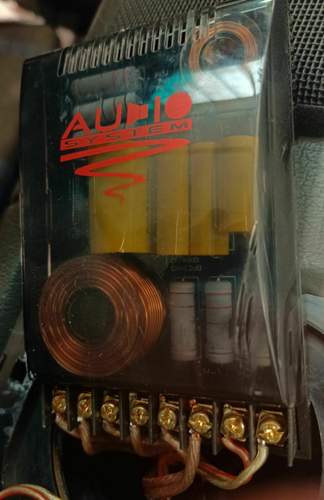

Hallo Profis die frage an die Profis ist gefragt ich habe zu wenig Ahnung ausert, das ich weiss, dass ich eine zu schwache Endstufe habe. Ich habe 4 x Tieftöner 2x Hochtöner und zwei Frequenzweichen. Pro Frequenzweiche gehe ich mit zwei Tieftöner drauf und einem Hochtöner. Die Tieftöner sind 140 wrms 2 Ohm pro Lautsprecher so wie ich es betreibe brauch ich ja eigentlich nur einen Zweikanal Verstärker aber komme da nicht so mit mit den Brücken und Ohm deswegen bin ich überfordert betreibe das ganze seit 8 Jahren falsch mit einer R 100.4 von Audio System gebrückt. Die Frage ist eigentlich ganz einfach soll ich einen hx 170.2 oder hx 265.2 von Audio System kaufen?
Mir wurde gesagt das so wie ich es betreibe auf 1 Ohm komme und so wie ich es gebückt habe die Endstufe aber auf 4 Ohm

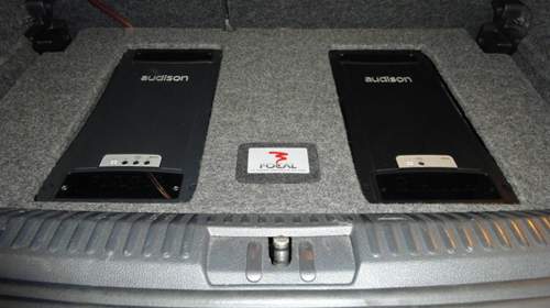

Habe nach 5 Jahren meine Orginale Batterie vom Polo 6r gegen eine Varta AGM getauscht und alles war gut! Mit 35qmm Kabel noch nie Stromprobleme gehabt! Damals 2 Helix A4 und eine A2 verbaut.Aktuell eine Audison Voce 5.1 sowie eine Voce Due,alles ohne Probleme! Leistunsfähige Batterie und passender Kabelquerschnitt ist ganz wichtig! Kondensator ist das i -Tüpfelchen-nicht unbedingt nötig.

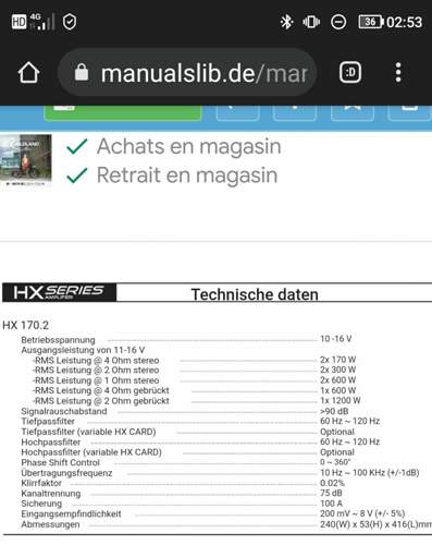

http://cdn.billiger.com/.../Bedienungsanleitung.pdf
@whitworth schrieb am 27. August 2021 um 21:16:13 Uhr:
12 V Stromanschluss
Der +12 V Anschluss der Endstufe ist mit dem Versorgungskabel über eine Sicherung direkt an die Autobatterie anzuschließen.
Zu beachten gilt, dass die Kabellänge von Sicherungshalter zur Autobatterie maximal 30 cm betragen
darf. Voraussetzung für ein einwandfreies Funktionieren der Endstufe ist ein qualitativ hochwertiger
Sicherungshalter sowie ausreichende Kabelquerschnitte (16 - 25 mm² ). Diese Sicherung schützt das Gerät und das Fahrzeug vor möglichen Kurzschlüssen im Netzkabel.
Das Gerät, hat an der Außenseite keine Sicherungen. 30mm² sollte vollkommen ausreichen.
Wenn das licht flackert mal den Massepunkt nacharbeiten, muss richtig blank sein.
Es sind 100A, somit sollten deine 35mm² OK sein. Das stand in den Verlinkten PDF, ich denke er wollte uns das damit mitteilen 🙂 Danke an dieser Stelle!

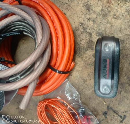

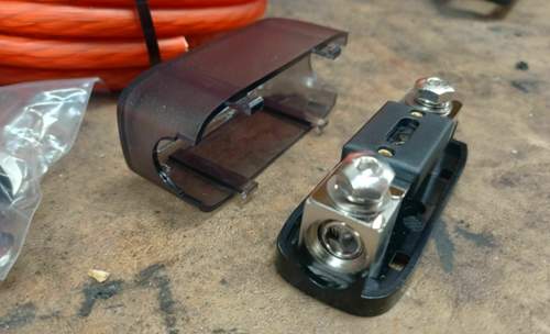

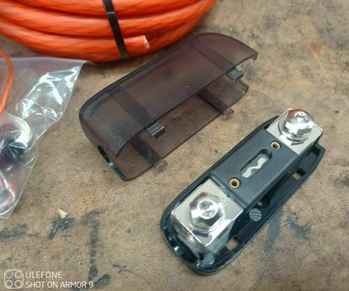

Hallo danke schon mal für eure Hilfe und mühen. Habe gerade das Audio System Kabelset gekauft nun muss ich feststellen, dass der schei... Sicherung Halter nicht Wasser dicht ist spielt, dass eine Rolle resp. sehe ich das richtig, dass der nicht geeignet ist für im Motorraum und wie viel Ampere Sicherung ratet ihr mir an ich dachte an z. B. 125 Ampere?
Nicht Wasserdicht ist zwar nicht schön, aber auch keine Katastrophe... Kannst ihn ruhig verbauen, würde ihn aber eher hochlagern, also nicht unten im Wasserkasten liegen lassen 🙂
125 ist wohl Max, könntest auch "nur" 100 nehmen, weil du die eh nie in der Praxis erreichen wirst.
HTC
Reicht 80 Ampere auch die ist jetzt drin also so habe ich ihn gekauft? Lg
Reicht 80 Ampere auch ...
Locker! Diese Sicherung wird sich nicht einmal gekitzelt fühlen 🙂

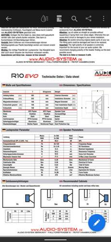

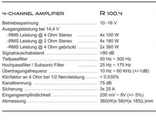

Hallo zusammen so Endstufe ist eingebaut, Kabel verlegt muss nur noch eingestellt werden. Jetzt habe ich wider eine Frage und nämlich habe ich mir überlegt noch einen Subwoofer einzubauen habe einen gefunden der aus meiner Sicht perfekt ist für meine alte Endstufe. Jetzt zu meiner Frage, wen ich ein Verteiler block nehme für die Stromkabel zu teilen muss ich dann auch mit 35Quadrat auf den Verstärker oder kann das dann auch kleiner sein? Und reicht das 35Quadrat für die beiden Endstufen also Audio System r 100.4 und hx 170.2 der Subwoofer soll ein Audio System r10 evo werden die Daten könnt ihr in den Bildern entnehmen
