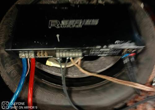

Hallo Profis die frage an die Profis ist gefragt ich habe zu wenig Ahnung ausert, das ich weiss, dass ich eine zu schwache Endstufe habe. Ich habe 4 x Tieftöner 2x Hochtöner und zwei Frequenzweichen. Pro Frequenzweiche gehe ich mit zwei Tieftöner drauf und einem Hochtöner. Die Tieftöner sind 140 wrms 2 Ohm pro Lautsprecher so wie ich es betreibe brauch ich ja eigentlich nur einen Zweikanal Verstärker aber komme da nicht so mit mit den Brücken und Ohm deswegen bin ich überfordert betreibe das ganze seit 8 Jahren falsch mit einer R 100.4 von Audio System gebrückt. Die Frage ist eigentlich ganz einfach soll ich einen hx 170.2 oder hx 265.2 von Audio System kaufen?
Mir wurde gesagt das so wie ich es betreibe auf 1 Ohm komme und so wie ich es gebückt habe die Endstufe aber auf 4 Ohm

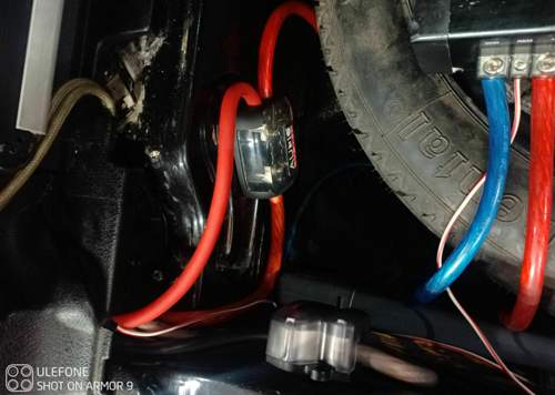

Da Wirt gar nichts brennen das Kabel ist bei der Batterie abgesichert und hinten im Kofferraum noch Mahls separat für jede Endstufe noch mal eine Sicherung.

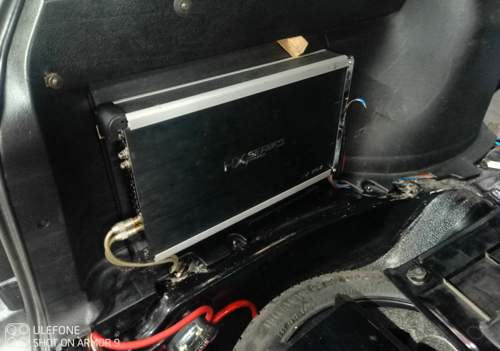

Soll ich nicht alles bei den Endstufen einstellen, weil wen ich beim Radio was einstelle, kommt ja das eingestellte Signal an beiden Endstufen an sprich, wen ich vorne mehr bass einstelle, betrifft das ja den Subwoofer und die Mitteltöner ? Beim Subwoofer ist das Problem glaube ich, das er nicht ganz dicht ist, muss noch mal schauen, wo der kleine rauspustet. Habe jetzt noch Dämm-Polyvlies bestellt und kleide die Mulde noch mit dem aus sollte ja nicht schaden.

Wurde alles so umgesetzt 35Quadrat nach hinten auf den Verteiler und mit 25Quadrat auf die Endstufen nach dem Verteiler masse von einem Punkt abgenommen für beide Endstufen 2.5 Quadrat für die Mitteltöner 4 Quadrat für den Subwoofer.

Hallo zusammen wollte noch kurz sagen hat alles geklappt musste mich zuerst daran gewöhnen der letzte Subwoofer, den ich hatte das wahr eine gekaufte grosse Kiste und liegt schon 13 Jahre zurück sprich ich musste mich zuerst an mein selbstgebastelt gewöhnen und da ein 10 Zoll geschlossen nicht so viel abgibt wie ein 12 Zoll offen hat mich das irritiert dazu kommt früher war es ein Golf 2 jetzt ein Passat den fahre ich zwar auch schon 11 Jahre aber hatte wegen des Hundes nie einen Subwoofer mehr verbaut. Danke für eure Hilfe und noch ein gutes neues Jahr.
