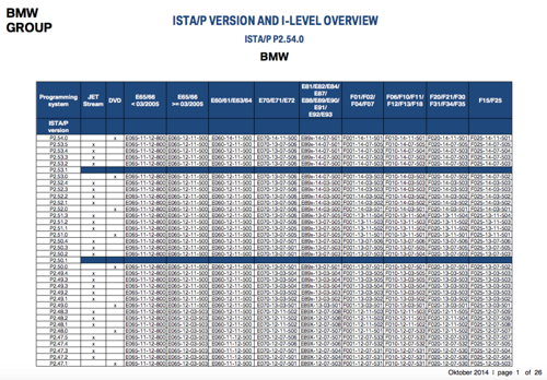

Und doch konnten wir mit den 54.1 PSDZdata alles codieren... Nochmal Glück gehabt, man gewöhnt sich ja so schnell an die netten Features, die man codiert hatte...
ja, in der Tat, ich versuche mal herauszufinden ob die 54.3 auch das Problem mit den gelöschten Kommentaren (trimmed files) hat.

Frage: Habt ihr etwa eine aktuellere Liste (I-Level Overview)?
Siehe Bild, Bildschirmfoto von Seite 1... publiziert im Oktober 2014...
I-level-overview
@ifragx schrieb am 23. Januar 2015 um 02:47:05 Uhr:
Schau mal hier:
http://www.file-upload.net/.../...ERSION-AND-I-LEVEL-OVERVIEW.pdf.html
Danke, mfre. Aber das ist eine 52er... ich meinte etwas neueres wie 54...
Denn aktuell sollte ja +/- ISTA/P...54.3 sein...??
Gruss, Toni
Sorry Toni, hatte ich zuwenig genau geschaut....
ich habe bei bimmerfest.com mal den Profi gefragt welche Version am besten zu F025-14-11-505 passt. Seine Aussage war:
F025-14-11-505 is 54.3, and yes it has Trimmed CAFD issue.
Use 54.1, and if you run into Missing CAFD errors, let me know which ones.
Das passt genau zu dem, was wir auch gemacht haben.
Martin

habe meinen F15 aus der Werkstatt zurück, auch mit SW-Update: F025-14-11-505. Alle SG sind neu programmiert. Codieren funktioniert nun nicht mehr, wie hier auch beschrieben. Würde nun gerne die SW auf den Stand 54.1 bringen und frage mal in die Runde, woher ich die SW inkl. der CAFD Files bekommen kann. Ggf. Info zu einem Link.
Vielen Dank,
Schau mal hier:
http://www.bimmerfest.com/forums/forumdisplay.php?f=175
Wenn du im passenden Thread eine Anfrage stellst bekommst du eine Link auf Software und Daten. Die Jungs dort sind ausgesprochen hilfsbereit.
Bei Fragen einfach jederzeit hier gerne melden.
Gruß und happy coding
Martin
