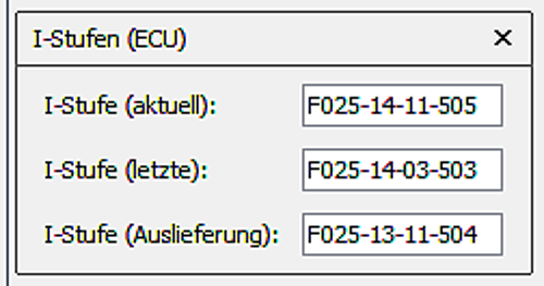

So, konnte alles wieder codieren. Bin mir jetzt nicht sicher, ob ich F025-14-11-502 oder 504. In der Statusleiste unten stand auch noch 504. Was zählt jetzt?

@mfre schrieb am 22. Januar 2015 um 09:37:22 Uhr:
Hallo Marc
Du hast 3 I-Stufen:
- Aktuell (deine aktuellste Version; letztes Update)
- Letzte (letzte funktionierende Version; vor dem letzten Update; dient als Fallback, falls die aktuelle "scheitert")
- Auslieferung (mit dieser Stufe wurde dein Fahrzeug vom Werk ausgeliefert)
Lesen kannst du deine I-Stufen wie folgt:
- Starte dein E-Sys und verbinde dein Fahrzeug
- Reiter: Experten-Modus
- Schaltfläche VCM
Nun hast du im rechten, unteren Bereich 3 Karteien: Datei, Master und Backup
- Wähle: MASTER
Der Fensterbereich (immer noch rechts unten) ist nun unterteilt in 6 Bereichen, nämlich: FA FP, I-Stufen, SG-Tauscherkennung, SVT Soll, SVT Ist und VIN.
- Wähle der Button "LESEN" im Bereich "I-STUFEN"
Die drei I-Stufen werden nun ausgelesen und im Bereich oberhalb des gedrückten "LESEN"-Buttons angezeigt.
Was du von deinem Fahrzeug wissen willst steht im Feld "I-Stufe (aktuell)".
Gruss, Toni

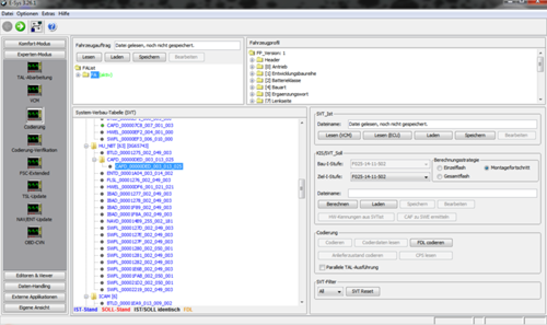

Nach der Anleitung von ifragx bekomme ich die aktuelle I-Stufe F025-14-11-505. Die Codierung mit den PSDZdata 54.1 war problemlos (mit dem zusätzlichen CAFD file, welches Martin erwähnt hat).

@ifragx schrieb am 22. Januar 2015 um 13:57:48 Uhr:
- Schaltfläche VCM
- Wähle: MASTER
Danke Toni,
das führt bei mir auch zu
Aktuell: F025-14-11-505
Letzte: F025-14-07-504
Auslieferung: F025-13-11-503
wobei F025-14-11-505 die Version PSDZdata 54.3 benötigt.
Martin
