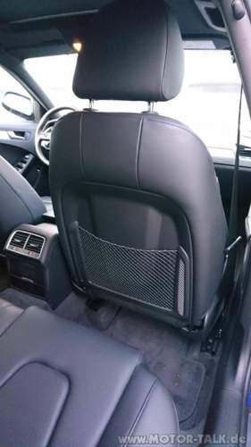

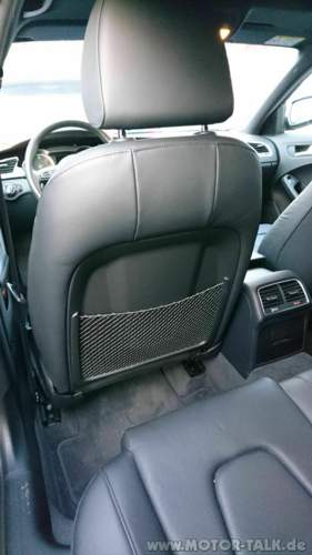

ich habe seit kurzem ein 2015er A4 Facelift mit o.g. Sitzen.
Heute ist mir aufgefallen, dass der Beifahrersitz an der rückseitigen Verkleidung Lufteinlässe hat, der Fahrersitz aber nicht.
Kann es sein, dass da im Werk die falsche Verkleidung eingebaut wurde?
Da man im Netz sehr wenig Infos über die Sitze findet wäre es schön wenn andere Besitzer hier mal berichten würden.

Hier noch zwei Bilder. An einem Sitz sind die Lufteinlässe links und rechts neben dem Ablagenetz zu sehen.
Dsc-0118
Dsc-0117
Habe auch die Klimakomfortsitze und war eben schnell beim Auto (FL, EZ 12/2011) nachschauen: sowohl Fahrer- als auch Beifahrersitz haben die Lufteinlässe neben bem Ablagenetz. Tatsächlich sehr komisch, dass das bei dir nicht der Fall ist.
schon merkwürdig... sowas hab ich noch nie gesehen.
Frag den Vorbesitzer was da los ist.. wir werden das aus der Ferne wahrscheinlich nicht klären können.
Was sagt myAudi wenn du die VIN eingibst und die Sonderausstattungen abrufst?
Eigentlich müssten die Sitze identisch sein.

Also es gibt Neuigkeiten. Laut Werkstatthistorie wurde an den Sitzen nichts gemacht, sie wurden also ab werk falsch montiert.
Mein 🙂 meinte, dass sowas bei/kurz nach der Auslieferung bemängelt werden muss und ich als Gebrauchtwagenkunde schlechte Karten habe.
Laut Audi Hotline besteht die Möglichkeit eine Art Kulanzantrag zu stellen. Mit viel Glück gibts wenigstens eine Kostenbeteiligung.
Morgen habe ich nen Termin beim 🙂 und werde mit ihm die Möglichkeiten besprechen.
Bei 50€ hätte ich mir die ganze Mühe warscheinlich nicht gemacht aber bei 120€ für ein Neuteil kann man es ja mal versuchen.
Edit: Hat sich erledigt, bin bloß zu blöd zum schauen.
Viel Glück, das das klappt! Probieren kann man es.
So, letztes Update vorerst.
Über Audi besteht keine Möglichkeit irgendwie eine Verkleidung zu bekommen 🙁
Vielleicht verfasse ich noch eine mail an den Kundenservice, ich sehe da aber schwarz.
Meine derzeit einzige Möglichkeit besteht im Neukauf einer Verkleidung TN 8T0 881 969 G QAU.
Alternativ eine gebrauchte Verkleidung.
Eine (allerdings 8R0 anstatt 8T0) habe ich schon gefunden. Da der Fond aber wie neu aussieht kommt da sicher keine zerkratzte Verkleidung an den Sitz.
Ende offen...
