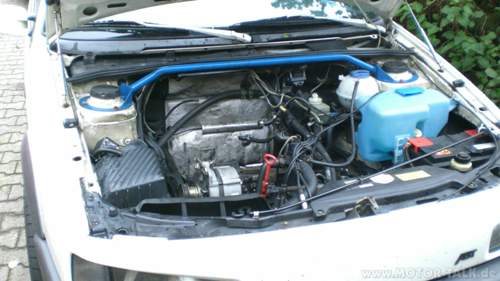

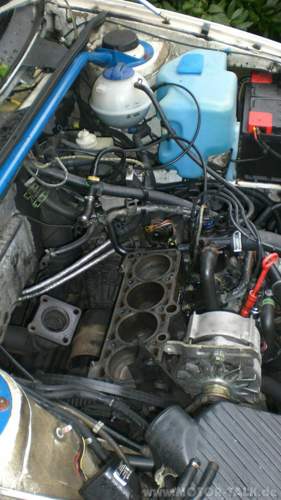

so der ABT ist mit ner Herzkur dran, nachdem die ZKD zwischen Zylinder 1 und 2 durchgeschossen ist und paar Ventilfedern gebrochen waren. Hat man nicht gemerkt, nur bissl klackern. Dann beim Ausbau gesehen das der Krümer übelst gerissen ist und dazu noch Bolzen abgerissen. Aber lief ganz gut bis die ZKD durch war...da ich ihn ja noch behalten will, wird mal wieder investiert.
Nun alles zerlegt und Kopf geplant, Ventile neu eingeschliefen. Folgende Teile sind nun neu und werden bis Montag zusammengesetzt :-)
ZKD (Metall)
Zahnriemen mit Spannrolle
Ventildeckel neu
Ventildeckeldichtung
Gehäuseentlüftungsschlauch
Zwischenflansch Einspritzung
Schaftdichtungen
versärkte Ventilfedern Schrick 8 mal innen 8 mal außen
neue Hydros
Kopfschrauben
Lagerschalenbolzen
Abgasbolzen (Diesel)
Abgasdichtungen
Ansaugdichtung + Dichtring
Simmering NK
Ölfilter
Sportfächerkrümmer
Dichtungssatz Einspritzung
Bolzen Vebtildeckel
Neue Ventilführungen gepresst
und Kleimaterial...also bald wieder auf der Strasse, dann kommt der G60 nächste Woche zum TüV, dann habe ich erst mal wieder genug gemacht außer Plan, hehe
alles zu Hause machen können, bis auf Planen und Sitze einpressen, das hat der Motoreninstandsetzter M&E bei uns zum Freundschafstpreis gemacht...
Gruß Wester
Cimg0074
Cimg0075
Cimg0076
+12
Sozusagen einmal Motor neu! 😁😁😁
Pleul und Kurbelwellenlager sind ja schon 4 Monate alt :-))) ja es ist wieder ausgeartet :-)

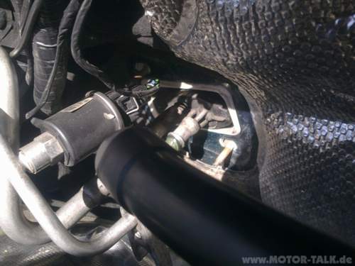

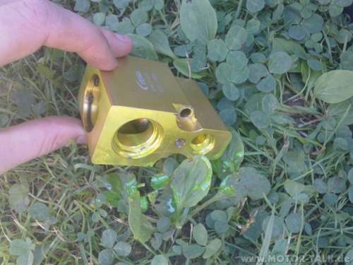

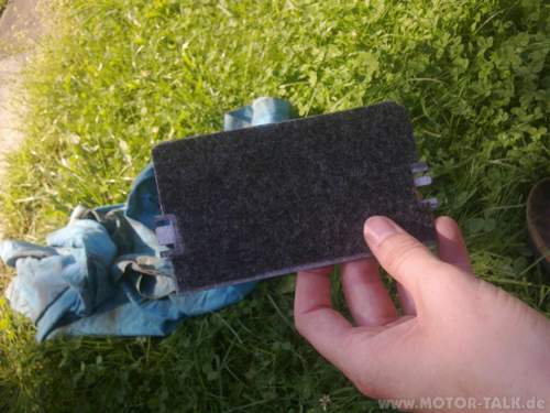

Hier mal paar Bilder vom Klimatronikumbau auf Econ..
Dabei wurde Kabelbaum neu gewickelt und die Lochfraßklappe darf sich wieder Staudruckklappe nennen.
Expansionsventil auch gleich erneuert.
+3
kannste mir mal die staudruckklappe v70 zeigen bitte
Stimmt die Staudruckklappe wollte ich doch auch noch einfügen.
