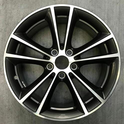

Liebe Kollegen,

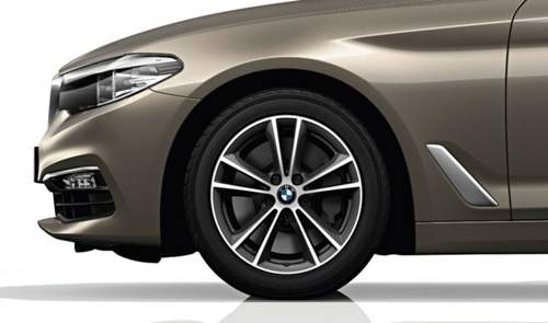

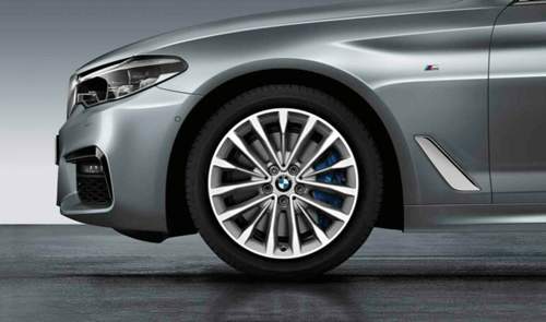

hat jemand von Euch Fotos, von einem G31 (vorzugsweise mit M-Paket), wo das 17" Leichtmetallrad V-Speiche 631 montiert ist?
Die V-Speiche 631 gefällt mir grundsätzlich (vong Optik her)
Jedoch bin ich mir nicht sicher ob 17 Zoll Räder auf einem G31 nicht zu mickrig aussehen?!
Die Reifenbreite der V-Speiche 631 mit 225mm denke ich ist im Winter, speziell auf Matsch besser als die breiten Modelle?
Die Alternative wäre die W-Speiche 632 in 18 Zoll mit Reifengröße 245/45 R18
Der Preisunterschied von nur ca. €200,- ist vernachlässigbar - es geht wirklich nur darum was besser aussieht oder was bei winterlichen Verhältnissen technisch sinnvoller ist.
Natürlich hat das 17 Zoll Rad weniger Gewicht – das ist theoretisch ein Vorteil – ob man den Unterschied wirklich merkt ist fraglich....
Ein Foto wo die V-Speiche 631 auf einem G31 moniert ist hab ich kein einziges gefunden – hier wäre ich sehr dankbar wenn da jemand aushelfen kann. Aber auch Fotos von der W-Speiche 632 auf einen G31 sind willkommen!

Hab jetzt selbst auch noch ein paar Fotos von der V-Speiche 631 in 17 Zoll gefunden - allerdings auf der Limousine
Das ist ja auch ein 520d, der hat ja die Sportbremse beim M-Paket nicht obligatorisch. Beim 530d nur 18“.
Thomas
Da hat jemand wohl Performance Bremse mit der M-Sportbremse verwechselt. Beim 530d sollte als Sportbremse die Bremse des 540d (nur mit blau lackierten Sätteln) verbaut sein. Da sollte sogar theoretisch 17“ gehen.
Ich sage theoretisch weils bei so knappen Sachen schonmal Probleme geben kann mit der felgenbettform

Da geht’s nur um das Foto um zu sehen wie die (relativ kleine) Felge am Fahrzeug wirkt.
Wie bereits geschrieben habe ich einen 30d mit M-Paket und Sportbremse - im Fahrzeugschein ist von 17“ bis 20“ alles eingetragen - also technisch möglich und erlaubt.

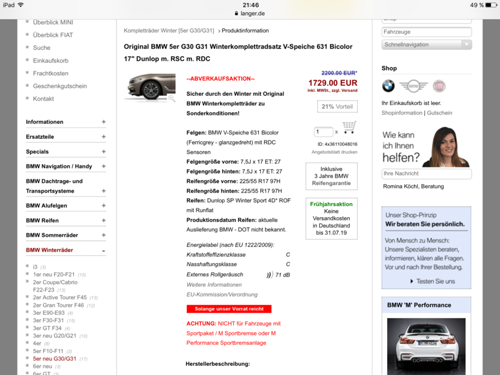

Ich hab mal nen Screenshot von 17" Rädern von langer.de gemacht. Bitte den roten Vermerk unten beachten.
Thomas
Img-0116

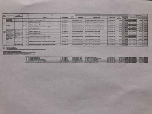

Nochmal schwarz auf weiß, ein Ausdruck vom BMW Händler:
Die 17 Zoll V-Speiche 631 ist freigegeben für alle Modelle außer M550i und M550d
Siehe Anhang.
F78432db-ae13-4206-896b-b026d52194a2

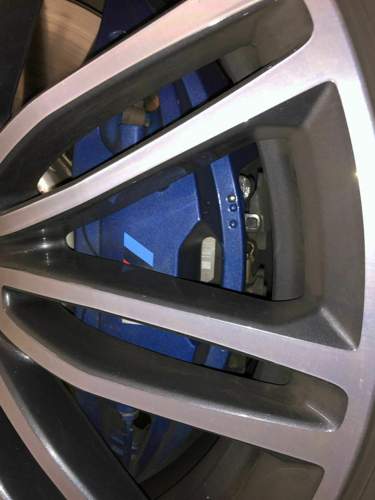

Ich kann definitiv sagen, dass auf einen 540d mit blauer M-Bremse keine 17“ passen
Das kann ich bestätigen. Anbei ein Foto von meinen 19"-Sommerfelgen; da sieht man das dort nicht viel Platz ist. Im Winter fahre ich 18" und da sind wirklich nur noch beängstigende paar mm Abstand zwischen Bremssattel und Felge.
P.S.: 540xd mit M-Bremse
19" Felgen und M-Bremse
Richtig - beim 540d/i mit M-Bremse passen keine 17“ Felgen mehr.
Beim 530d mit M-Bremse passen die 17 Zoll definitiv.
aber ob ich jetzt die 17“ V-Speiche 631 oder die 18“ W-Speiche 632 nehmen soll, weiß ich noch immer nicht 🙄 🙄
Obwohl die 17“ V-Speiche 631 die schönere Felge wäre und beim 30d mit M-Sport-Bremse auch passen würde hab ich mich jetzt trotzdem für die 18“ W-Speiche 632 entschieden.
245mm breite Reifen sind relativ zur Größe / Gewicht des Wagens doch die bessere Wahl
...225mm sind da schon eher schmächtig und die 17" sind auch optisch viel zu klein, optisch sind 18" schon grenzwerig.
