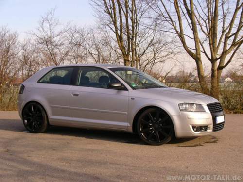

So, hier mal meiner:
A3 SB, 2.0 TFSI quattro, MJ 2006
Foto 1+2: S-Line Fahrwerk mit 8x19 ET45
und
Foto 3+4: S-Line Dämpfer mit KAW-Federn und 8x19 ET 45
