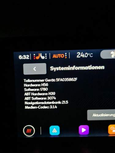

Was hast du denn für ein Baujahr/Monat und welche Softwarestände?
@Chicko11 schrieb am 14. Januar 2022 um 12:21:06 Uhr:
SW Stände muss ich schauen.
EZ 12/2020, Lagerfahrzeug, Produktion war wohl Oktober wenn man dem Datum zu 6 im Fzg Schein Glauben schenken darf.
Hier mal die Stände
