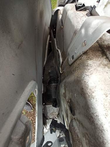

Weggesprungen ist die Halteklammer des Steckers vom Spiegel mittig, Ersatz hat Ford leider nicht, da werde ich mir mit einem Draht helfen müssen...
Wichtig: richtigen Wassereintrit konnte ich zuvor auch nur festellen, wenn die Fensterabdeckung zum Spiegel hin auch mit gelutete wurde.
Abläufe unterer Schweller vorne fahrerseitig: zugedrückt und Schweller eingedrückt, als wie wenn da mal wer versucht hatte den Wagenheber anzusetzen. Das hält der Schweller natürlich nicht aus. Ablauf mittels Schraubendreher aufgebogen. Rostschutz kommt noch.
Schweller beifahrerseitig auch etwas eingedrückt. Mist!

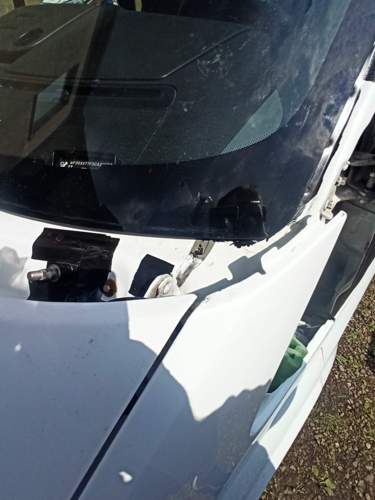

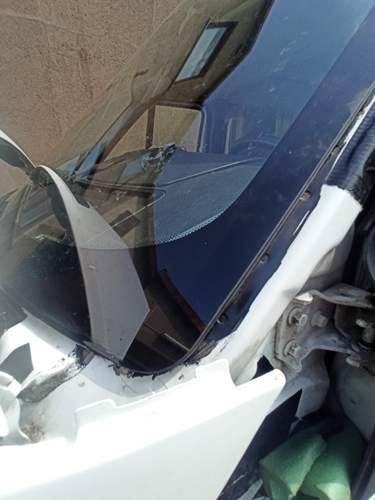

Hallo, tut mir fast schon leid, diese unkoordinierten Fotos...aber:
Jetzt wirds spannend!
In meinen Versuchen die Wassereintrittstelle zu lokalisieren habe ich tatsächlich den Wassereintritpunkt gefunden.
Hier zunächst ein Foto vom Test unterhalb der Eintrittstelle :
Die zuvor durchgeführten Tests an der Fensterrahmenleiste erpare ich euch...;-)
Das Wasser wurde für einen Zeitraum von mondestens 3 Minuten unterhalb der unteren Schibenecke fahrerseite laufen gelassen. Ziel: andere Wassereintrittspunkte ausschließen:
Img-20250625
Und hier jetzt das finale Foto des Wassereintritts, der Schlauch wurde wirklich nur absolut begrenzt an die untere ecke der Scheibe gehalten!
Schon nach kurzer Zeit war ein wassereintritt klar und deutlich zu erkennen.
Da die scheibe 2018 neu eingesetzt worden ist, liegt noch eine Austauschgarantie bei Undichtigkeiten vor. Nur gibt es heutzutage wenige Werkstätten die nicht versuchen, sich da irgendwie vor zu drücken. Ich bin mal gespannt.
Nicht dass die die Scheibe oberflächlich an der besagten Stelle neu abdichten und das wars...
Meiner Meinung nach ist eine Scheibe, die anfängt undicht zu werden, eine tickende Zeitbombe. Uber kurz oder lang wird sich immer mehr von dem Kleber lösen...
Zu sehen ist die Stelle auf die der Schlauch mit wenig Wasserdruck gehalten wird. Im letzten Foto sieht man eine Ablösung eines Dichtmittels von so einer Art Plastikschiene. Diese Schiene geht bis unter die Scheibe.
Ein bisschen habe ich den Eindruck, als könnte ich die Scheibe einen halben bis fanzen Millimeter vom Rahmen weg drücken, nur mit den Fingern, mehr druck möchte ich nicht aufwenden.

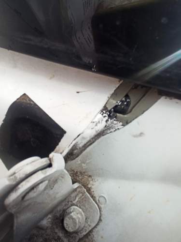

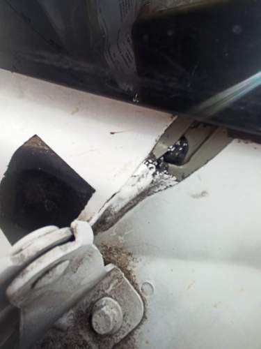

Hier noch eine Kleinigkeit: an der undichten stelle gobt es so eine abgedichtete Plastikschiene. So weit ich es eruieren konnte, dient diese der halterung von Scheiben mit vorgesehenen haltern, oder beim Einsetzen ?
Jedenfalls könnte es a auch sein, dass gar nicht die scheibe selbst undicht ist, sondern dieser seltsame Halter...
Ford-schiene-frontscheibenrahmen
Img-20250625
Update:
unter der Ecke der Frontscheibe sitzt so eine Plastikführungsschiene, anders kann ich das nicht sagen.
Diese ist entweder für die Befestigung ( ??? ) oder den erleichterten Einbau der Frontscheibe vorgesehen.
Die Eindichtung dieser Schiene ist lose!
Vielleicht liegt es ja wirklich nur daran...
Stelle hier zunächst Fotos davon ein und überlege, wie ich das gezielt prüfen kann...
1750850368933
Img-20250625
und dann noch diese 2 winzig kleinen Bohrlöcher, dienen die auch dem erleiterten Einbau einer scheibe? müssen diese nicht auch dicht sein ?
Die kann man auf dem Foto nur schwer erkennen, sind Stecknadelkopfgroß unter der Scheibe...im Rahmen...
Überhaupt: muss der Kleber nicht unter Scheibe ein wenig vorquillen, um Eis unter den Scheibenkanten keine Chance zu geben ?

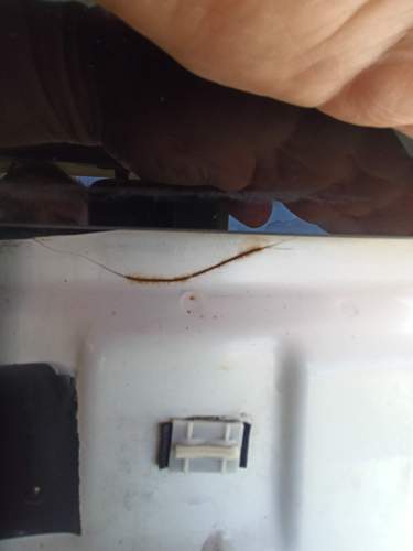

Der Lack hat schon den einen oder anderen Kratzer, einer ist richtig tief.
Der Primer ist auch an mehreren Stellen zentimeterbreit auf dem Lack, ohne dass da eine Scheibe wäre.
Die Klebenaht scheint an vielen Stellen reichlich dünn, geschätzt unter 1,5 cm...
Ich hab da keine Ahnung von.
Mist ist, dass sich da wahrscheinlich was sagen lässt.

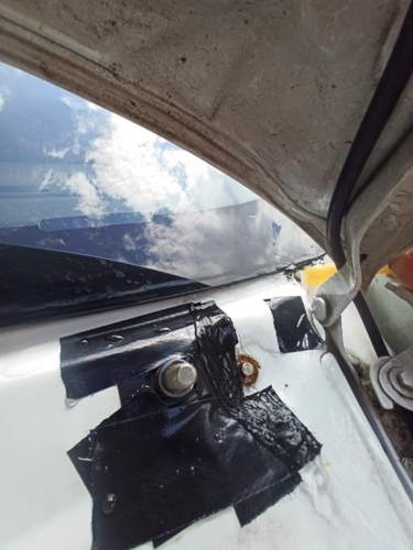

Auf die verdächtige Stelle, da wo so ein graues Plasteteil die Verbindung zwischen oberem Motorraumblech und Innerem Kotflügelblech herstellt habe ich das Plastikteil neu abgedichtet. erst mal provisorisch.
Die verdächtige Scheibennaht wurde auch provisorisch abgedichtet.
Dekaseal 8936 ist eine abtupfbare Dichtungsmasse, da hatte ich noch einen Rest von der dachluke übrig.
Wasser ist so jetzt dann mittels schlauchtest erst mal keins mehr im Fußraum aufgetreten. Zuvor ist genau an der Stelle immer wasser durch gekommen.
Unschöner Kratzer
Komisches Plasteteil, weiche Dichtmasse
Zu Testzwecken provisorisch abgedichtet

Zunächst habe ich eine Versuchsreihe gestartet mittels Wasserschlauch und bin letztendlich fündig geworden.
Nur das weitere Vorgehen ist noch unklar... werde berichten.
Also: da eine neue Scheibeneinklebung durch ATU sehr wahrscheinlich nicht wirklich erfolgen würde ( obwohl ich das noch nicht gefragt habe ) werden wir jetzt die Scheibe rundherum zusätzlich zum alten Scheibenkleber verkleben... eine dünne naht unter dem Scheibenrand und der Karrosserie wird hoffentlich den Zweck erst mal erfüllen.
Richtig wäre natürlich die alte Scheibe raus, rahmen prüfen und wenn nötig neu versiegeln, neue Scheibe rein...aber : das Fahrzeug hat noch andere Baustellen die ins Geld gehen werden und so er zumindest erst mal dicht.
Sollte sich in 4 bis 7 Jahren erneute eine Undichtigkeit zeigen, können wir dann ja immer noch was mehr investieren...

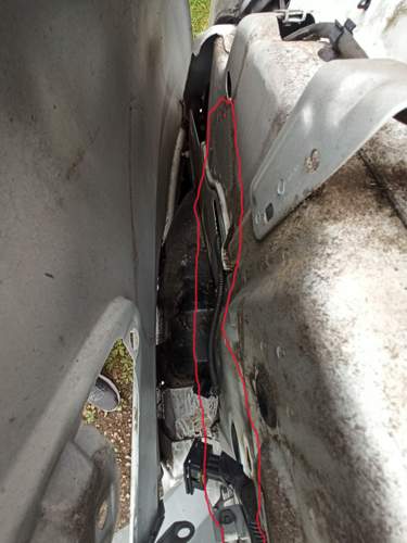

Was haltet ihr von den in dünnen Plastiktüten verbauten Stoffrestewürsten im Vorderen Kotflügel zwischen dem Außen und dem Innenkotfügel ?
Falls die nicht nur zur Entdröhnung dienen, sondern auch einen abdichtenden effekt haben sollen, ich werde die wohl durch ein anderes material erstzen, mir schwebt da Vanue oder Armaflex vor... Vanue hab ich noch liegen...das nimmt keine Feuchtigkeit auf ist schön weich und zugleich fest antibakteriel und schimmelt nicht...auf künstlichem Kautschuk basierend.. Keine Ahnung wie Ford auf den Gedanken kommt, da Stoffreste ind dünner Plastefolie einzubauen...
Stoffreste in Plastikfolie, wat fürn...
´Einbauort Stoffreste
ungefähr so ist die "Stoffwurst" "verbaut"
Ford-stoffwurst-kotfluegelentdroehnung
Die in Plastik gehüllte "Stoffwurst" ist vom Werk als "Antidröhnmaßnahme" gedacht
Leider macht das Gerümpel noch ganz was anderes....
Wenn das Plastik löchrig wird, aufgrund der scharfen Kanten, sauft sich der Schaumstoff mit Wasser voll und schlußendlich bleibt nur ein Rostgammelbiotop über
Hab den Müll bei allen meinen Transit rausgeschmissen, ist auch nicht lauter geworden deswegen
Jau, genau das habe ich auch gedacht, Du hast die richtigen Worte dafür gefunden!
Also raus mit dem "Rostgammelbiotop" und gut ist!
