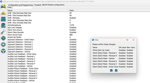

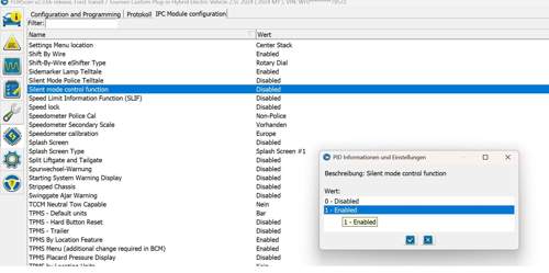

Außerdem Stiller Modus, erfolgreich programmiert.
ABER hier müsste mal noch jemand drüber schauen. Ich habe so ziemlich jeden Police-Mode und Moodlight-Mode und Stillen-Modus auf Enable gesetzt. Kann nicht mehr genau nachvollziehen, welche davon unnötig gewesen sind und welche nicht.
Aber Hey er funktioniert, alle Lichter aus.
Silent-mode
Silent-mode
Silent-mode
+6
Nochmal in Textform, was ich alles geändert habe. Wie gesagt, ich vermute nicht alles ist nötig, wäre schön wenn das jemand testen könnte und mich dann ggf. verbessern könnte. Als Team gewinnt man am meisten!
IPC Module:
Silent mode control function - von disabled auf enabled
Silent Mode Police Telltale - von disabled auf enabled
Police Idle Mode - von disabled auf enabled
BdyCM Module:
Police Dark Car Mode - von disabled auf enabled
Silend (Dark) Mode Personal 1/Personal2/Personal3/Personal4/Vehicle/Inital Value - von disabled auf enable
APIM Module:
Police Dark Car Mode - von disabled auf enabeld (Legacy)
Moodlight Mode - von disabled auf enabled

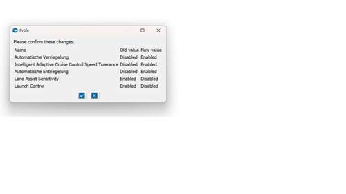

Hi, ich möchte auch das eine oder andere anpassen, bisher habe ich nur die Automatische Schließung der der Türen ab 20 KM/h hin bekommen.
Ich möchte gerne noch sehen welcher Gang gerade eingelegt ist und wann der DPF gereinigt wird.
