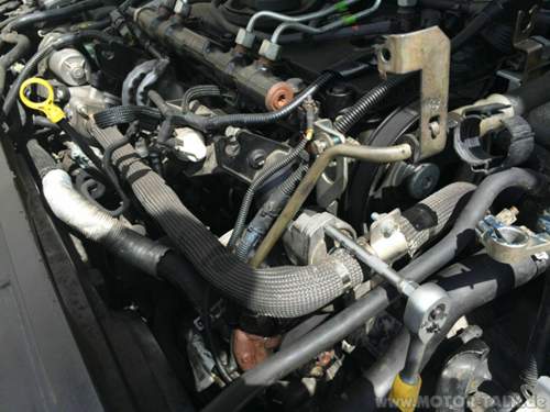

Ich hatte ab letzten Donnerstag auch das Dröhnen und Vibrieren beim lenken.
Es ist bei mir auch schlagartig gekommen.
Am Montag habe ich den Fehler behoben und alles ist wieder gut.
Gleich vor weg, in meinem Fall war der Kostenpunkt bei 25 Euro und die Aufwand ca. 2h.
Ich habe erst mal folgendes geprüft:
- Servoflüssigkeitsfüllstand
- Flüssigkeitszustand (wie oben beschrieben)
- entstehen beim lenken Blasen (macht sich mit zweiter Person besser)
- weicht irgendwo Flüssigkeit aus
Ich hatte die Blasen im Ausgleichsbehälter und bei längeren Fahrten muss die Flüssigkeit auch am Deckel raus gedrückt haben. Sah in der Gegend jedenfalls aus wie Sau.
Für mich war klar, dass das System irgendwo Luft ziehen muss.

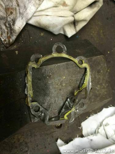

Ich habe mich für den Versuch des Abdichtens entschieden.
Material:
- Dichtpapier (0,5mm)
- Dichtmasse (Ölbeständig)
Vorgehensweise:
---Ausbau---
- Das System sollte Kalt sein
- Motorabdeckung entfernen
- Batterie + Fach ausbauen (kann man auch verbaut lassen, da braucht man aber Finger wie eine 12-jährige Chinesische iPhone-zusammenschrauberin)
- Riemen abnehmen (Riemenspanner kann man recht gut mit einer kleinen Ratsche bewegen)
- Tuch unter die Servo legen (man muss ja nicht alles voll sauen)
- linken Schlauch lösen und sofort hoch binden ( sonst läuft der Ausgleichsbehälter leer)
- obere Befestigung des Metallrohres lösen (sonst kann man's nicht hoch binden)
- untere (die Große) Mutter lösen ( Sehr fest ich musste ein 22er Schlüssel mit Verlängerung nehmen)
- Wenn das Rohr ab ist Hoch binden
- Servo von Wasserpumpe trennen (3 schrauben an der Pumpe und 2 für den Halter)
- Servopumpe abnehmen
- Prüfen ob das Ritzel der Wasserpumpe und das Gegenstück an der Servo noch nicht ausgeleiert sind
---Servo abdichten---
- Jetzt auf Sauberkeit achten!
- Servo mit 4 Schrauben zerlegen
- Alte Dichtung entfernen
- Dichtflächen reinigen
- Neue Dichtung anfertigen ( Papierdichtung kann man gut klopfen)
- Dichtflächen dünn mit Dichtmasse bestreichen
- Dichtung einsetzen
- Servo zusammenbauen
- Wartezeit der Dichtmasse beachten

- Einbau in umgekehrter Reihenfolge wie Ausbau
- bevor der Schlauch vom Ausgleichsbehälter angeschlossen wird Servo mit Flüssigkeit füllen
( so läuft die Pumpe nicht trocken und es ist weniger Luft im System)
---Servo entlüften---
Am Anfang ist noch alles beim alten da ja noch Luft im System ist.
Das Servosystem entlüftet sich eigentlich immer selbst. (wir wollen aber Ergebnisse sehen)
- Auto vorne Aufbocken ( geht auch ohne, erzeugt aber sehr viel Abrieb an den Reifen)
- immer Füllstand im Auge behalten( darf zu keiner zeit unter Minimum sein)
- Motor an und erst mal Pumpen lassen und auf Dichtigkeit prüfen
- jetzt immer komplett einschlagen (ca 40 mal) --> ich habe nicht genau gezählt
- Es dürfen keine grossen Blasen mehr im ausgleichbehälter kommen.
- ggf. zwischendurch mal Motor aus und dem System Ruhe gönnen.

Also mein MK3 lenkt jetzt wieder ohne Mux und Murren
Viele Grüße
Noch als Hinweis:
Das ist keine Anleitung wie man es machen soll, sondern wie ich es gemacht habe.
