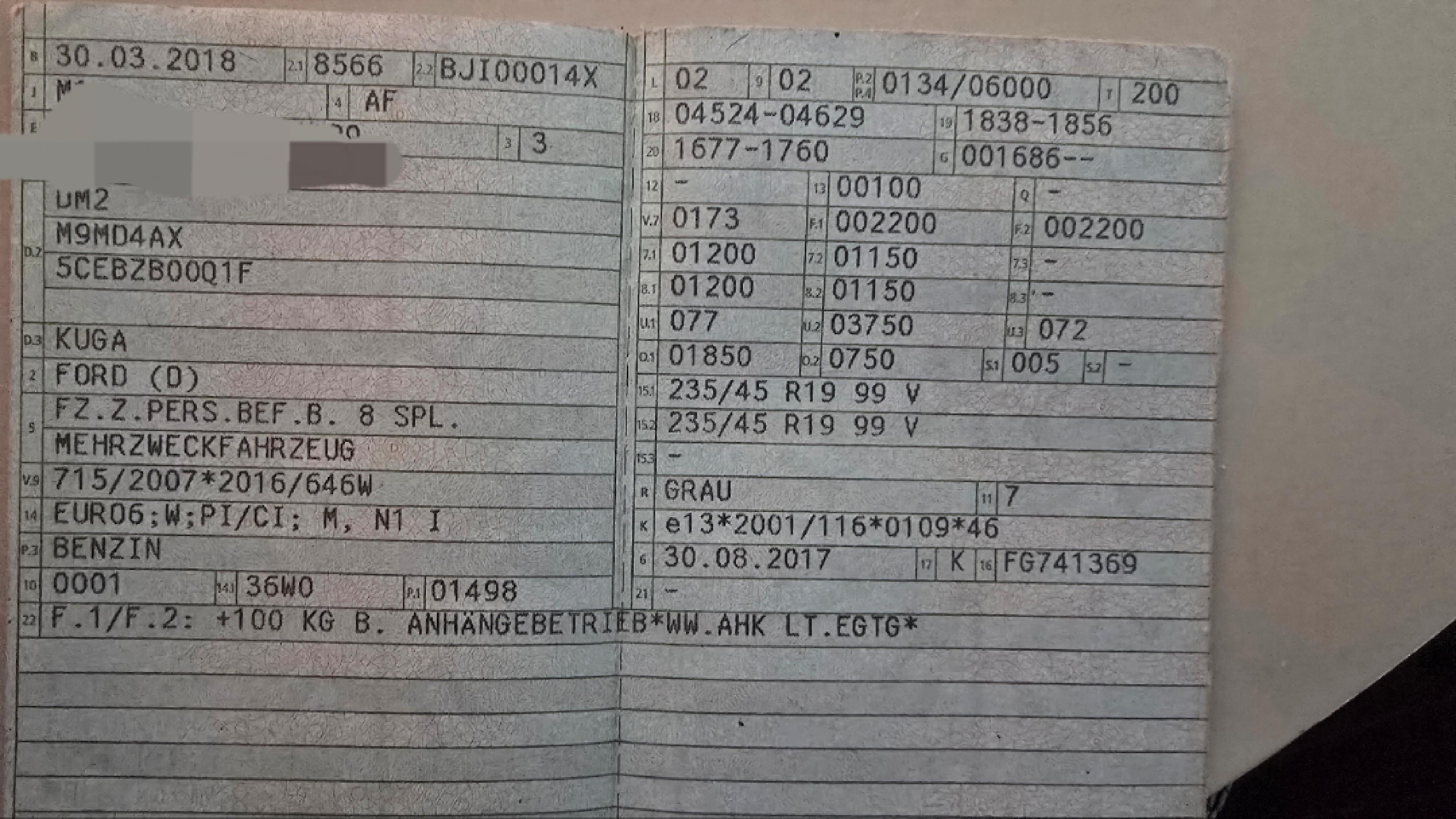

Ford Kuga Reimport Fahrzeug 1.500 KG Zuggewicht
Ford Kuga DM3
leider wurde ich damals vom Autoverkäufer übers Ohr gehauen.
Jetzt ist meine Frage, darf mein Kuga auch, auch wenn 1.500 KG Zuglast im Schein steht 150Kilo mehr ziehen?
Dies kommt nicht täglich vor, nur ab und zu.
Der Pferdeanhänger wiegt leer ca. 550 KG und meine beiden Pferde ebenfalls. Somit wären es 150 Kilo mehr als zulässig.
Ja, ich weiß, Strafe hin oder her. ich möchte nur wissen, ob der Kuga dies ohne Probleme schaffen würde.
Viele Grüße

Die" F.1/F.2 +100kg bei Anhängerbetrieb *ww.ahk lt egtg" beziehen sich auf die zul. Gesamtmasse. Wenn ich das richtig verstehe darf bei mir die zu. Gesamtmasse 2250 kg und 2350 kg bei Anhängerbetrieb sein.

---Abnehmbare, feste oder verstärkte sowie Automatik oder Schalter.---
die o.g. zahlen standen schon vor dem anbauen der AHK in der Zulassung drin.
Meiner, Reimport Rumänien, darf auch 1850 kg ziehen, die + 100kg bei Anhängerbetrieb ist die zulässige Stützlast
@waagenheini
Die 100 kg Stützlast stehen bei mir in der Spalte 13 so wie bei dir. Die
Angabe in der Letzten Zeile bezieht sich auf die Spalten F.1 und F.2 und laut Legende im Fahrzeugschein ist das die zul. Gesamtmasse.
Lasse mich gerne eines Besseren belehren.
