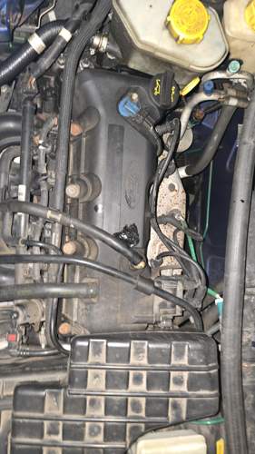

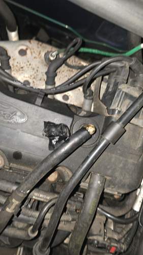

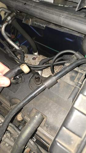

Moin,
bei meinem Ford Ka 2007 ist leider die Isolierung von einem Motor Schlauch weggeschmolzen!? Mir ist leider der Grund dafür nicht bekannt und ich weiß leider auch nicht, was das für ein Schlauch ist und welche Flüssigkeit durchläuft. Ich habe hier mal paar Bilder angehangen. Vielleicht kann mir jemand sagen wie man den nennt damit ich den austauschen kann. Vielen Dank.

Das ist nur ein Entlüftungsschlauch, das was weggeschmolzen ist wird nicht ordinal sein, da hat jemand gebastelt ...
das was im Ventildeckel steckt muss so aussehen https://shop.ford.de/products/original-ford-olentluftungsventil-kurbelgehauseentluftung-1226480 ... der schwarze Schlauch sieht original aus, das was weggeschmolzen ist braucht man nicht
wenn es keine Probleme (alles dicht ist) gibt kannst du es auch so lassen
Danke für deine Antwort. Das scheint genau das Teil zu sein.
