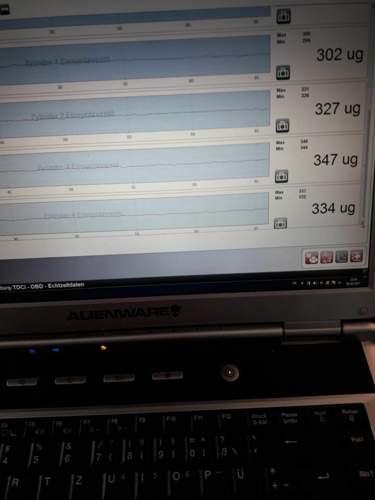

so ich habe nochmal geschaut.
Habe mal Fotos gemacht.
Differenzdruck um 1,0 kPa
Raildruck bei Zündung an- 0 kPa
Raildruck im Leerrlauf 37800 kPa
Raildruck bei ca 3000 r/min 50 000 kPa
Beim Starten konnte ich es schlecht ablesen...er ging gleich auf den Druck vom Leerlauf.
Er zeigt mir aber keinen Fehler an das der Druck zu hoch ist.
Die erste Werkstatt ist mit dem Wagen auf die Bahn und wird es ihm so lange gegeben haben bis der Fehler, Raildruck zu hoch, gekommen ist.
Ehrlich gesagt möchte ich dem Wagen ungern die Sporen geben um den Fehler zu repruduzieren.
Das Druckregelventil hatte ich ja bereits getauscht und auch die gelernten drücke vom IMV resetet.

Hi, bin eben ca 20 Km gefahren und bei Tempo 100 ging dann die Motorstörungsanzeige an.
Nachhause gefahren und Laptop ran ohne den Wagen auszumachen.
Fehler: P120F
-Kraftsstoffdruckregelung,sehr starke Abweichung
-Kein Symptom
-Strom
Den Raildruck dann nochmal kontrolliert und der lag diesmal bei 28500 kPa im leerlauf.
dann kommt mit hoher wahrscheinlichkeit die Hochdruckpumpe in Frage...
Ich könnte relativ günstig eine gebrauchte bekommen..Diese kann man doch selber wechseln oder?!
