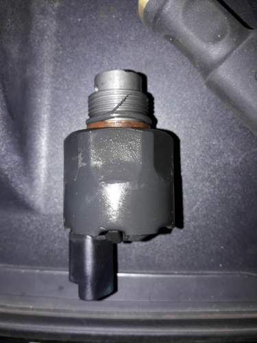

ich habe eben mal dieses Ventil abgeschraubt und gesehen das der O Ring angerissen ist (Foto). Musste ihn aber wieder reinmachen da ich jetzt keinen habe.
Wenn ich die Pumpe zum entlüften an dem grünen Anschluss am Rücklauf ansetzte und pumpe, kommt jede Menge Luft und egal wielange ich Pumpe es hört nicht auf.
Ist das normal?

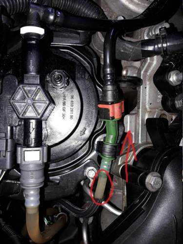

Könnte es nicht sein das die Rücklaufleitung unter Last undicht wird zb am Clip an der Pumpe und das so Luft in den Kreislauf kommt ?
Wie gesagt,wenn ich im Leerlauf Gas gebe sieht man Luftblasen in der Leitung hinter dem Filter zur Pumpe.

Hallo Rene,
bei mir ist nur der Zulauf zum Filter und zum Motor durchsichtig und dort sind keine Luftblasen im Leerlauf zu sehen. Ich meine aber beider Regenrierung dort auch welche durchflitzen gesehen zu haben.

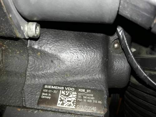

Die Pumpe die ich hätte kaufen können,war leider die falsche...so geht die Suche weiter.
Bisher habe ich eine Generalüberholte beim Boschdienst gefunden für 499€.
Was meint Ihr? würde diese passen?

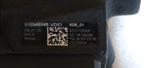

Bild 1 ist von einem 2.0l S-Max 96 KW und das 2.Bild ist aus meinem 2.0l Galaxy mit 103 KW?
Screenshot-2017-10-12-kraftstoffpumpe-hochdruckpumpe-fuer-ford-s-max-wa6-2-0-tdci-96kw
20170818-201626

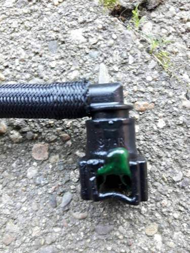

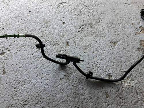

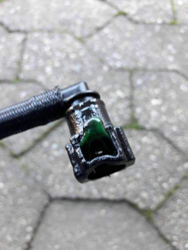

Rücklaufleitung heute gewechselt...schaut euch mal die Bilder an. Den Verschluss an der HD Pumpe hats voll verbraten...sowas hab ich noch nicht gesehen! Die Pumpe darf doch nicht so Heiß werden das der Stecker schmilzt.
Luft in der Leitung ist fast weg...auf jeden Fall nicht mehr soviel wie vorher aber er ruckt immernoch.
Die Pumpe habe ich bestellt und werde berichten ob es diesmal zum Erefolg führt.

heute habe ich die Pumpe eingebaut und was soll ich sagen?......Er rennt wieder!
Kein ruckeln mehr.
Ich danke euch für eure Hilfe 😉
Hallo Rene besten dank für deinen Beitrag. Welche Pumpe hast du jetzt verwendet? Was hat sie dich gekostet?
Gruß Gunnar
Hallo Gunnar,
ich habe die Pumpe aus einem 2,0l S Max mit 96 KW.
Ich habe Sie über Ebay Kleinanzeigen gefunden. Für 170 € habe ich sie bekommen.
Es ist keine überholte. Sie ist von einem Privatanbieter.
