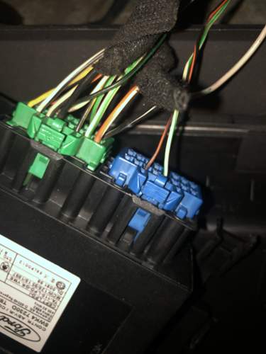

Ich fahre einen Ford Focus MK1 baujahr 2002
habe vor kurzem ein zv modul geholt und es auch selber eingebaut , da die Stecker auch vorhanden sind war es nicht schwer.
jedoch habe ich das problem das wenn ich die Türen schließen will über die Funkverbindung riegeln sich die Türen gleich wieder auf.
Kann mir vlt jemand da weiter helfen

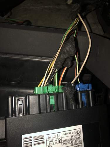

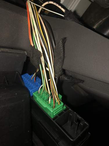

so da sind die bilder
Focus mk1 zv modul
Focus mk1 zv modul
Focus mk1 zv modul

Doppelverriegelung haste nicht serienmäßig.
Das sieht man an der Verkabelung vom ZV-Modul.
Da liegen bei Dir nur die wenigen Kabel für einfache ZV.
Wie gesagt :
-Dein Fahrertür-Schloss ist im Eimer.
Da hängt der Microschalter für den Verriegelungszustand in einer Stellung fest.
Notlösung :
- Kabel SCHWARZ/GRÜN und SCHWARZ/ORANGE am Türpfosten-Stecker abtrennen.
Nicht am ZV-Modul !!!
