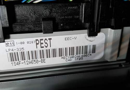

ich schreibe zum ersten Mal hier im Ford Focus Forum. Es geht darum das mein Bruder mit seinem Ford Focus (13.07.2004 - DAW, 1,6 74KW) liegen geblieben ist.
Diagnose lt. Werkstatt, läuft nur noch auf 2 Zylinder und es ist das Motorsteuergerät defekt.

Hm die Werkstatt (Freie, keine Ford) sagte mir folgende Geätebezeichung 254A-12A650-UD <-aber darunter kann ich gar nichts finden.
ist diese denn wohl die Teilenr.: 254A-12A650-UD ?
Kann die Werkstatt heute nicht mehr erreichen.
ja, das ist die Teilenummer ... damit habe ich gerade auch nicht wirklich was gefunden ... eventuell liegt es daran das deiner aus dem letzten Modelljahr stammt
aber die anderen sollten auch passen, garantieren kann ich es dir natürlich nicht ... wenn du nach der Schlüsselnummer suchst sollte es nach Möglichkeit die gleiche sein, nicht das du zB. eines von einem Automatikgetriebe erwischt (oder von einem Schalter, je nach dem was du hast), das Baujahr sollte auch in etwa stimmen

Wenn du dich mit Elektronik auskennst, tausch die (den) defekten FET für die Zündung aus!
Scheint öfters vor zukommen, das die durch sind. Schpn mehrfach erlebt. Nach austauschen der FETs lief der Wagen wieder.
PS: Ob "-UD" oder "-UE" / "-UC" am Ende steht, ist später auch nicht so entscheidend. Ist eine Generationskennung.

Neues SG bekommt man gebraucht aus einem Unfaller für 50€... Anlernen der WFS kostet ~80€... Da kommt eine Reparatur oft teurer!
Im Raum HH, hätte ich ggf. eine Diagnose am Wagen gemacht und die Signale vom SG geprüft. Dann hätte ich es dir zu 99% sagen können, ob es das SG ist. Ich fahre am Freitag zwischen 9-12 Uhr (genauer kann ich es nicht sagen) bei Bremen durch nach Oldenburg... Hast du den Wagen bei dir stehen, oder in der Werkstatt?
Bei dem SG kenne ich ein Problem mit der Zündung. Dort geht hin und wieder ein FET flöten. Es sind 2 FETs verbaut. Jeder steuert eine Spule der Doppelzündspule an. Sprich: Jeder FET ist für 2 Zylinder zuständig. Wenn du einen Elektronikbastelladen kennst, der auch Bauteile austauschen kann, kannst du mit dem SG hin gehen und die beiden FETs (1€ Bauteil!) wechseln lassen. Mit Glück läuft der Wagen dann ja wieder.
PS: Hast du ein Multimeter und kannst mit den Gerät umgehen? Dann könntest du an dem Stecker der Zündspule messen, ob dort ein Signal anliegt. Wenn nicht, ist das Kabel oder das SG defekt. 50/50... Misst du dann den Kabelweg, bleibt nur noch das SG!
