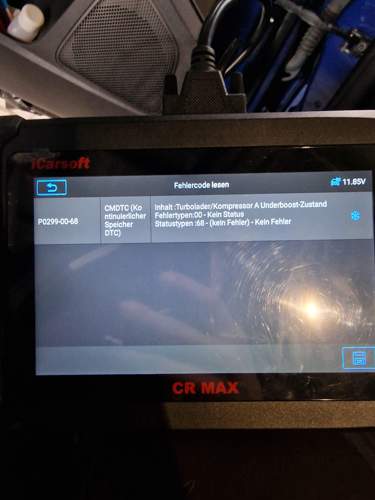

Guten Abend in die Runde habe aktuell das Problem bei einem Ford Focus mit dem oben beschriebenen Fehlercode. Hat jemand eine Idee oder Erfahrungen mit dem Fehler? Fahrzeug fährt einwandfrei. Der Fehler taucht sporadisch auf.
Fehlercode mit Beschreibung

bei welchem Motor (Baujahr)
der Fehlercode P0299 bedeutet Turbolader zu geringer Ladedruck, das kann ein kaputter Ladedruckschlauch sein, oder ein Problem mit der Ansteuerung des Turboladers
@FocusGT schrieb am 17. Mai 2025 um 17:50:
Baujahr 2017
welcher Motor?
Genau, welcher Motor. Hatte das auch mal beim ST, da war das Ladedruckregelventil defekt. Das sitzt beim 2ltr oben auf dem Zylinderkopf zwischen Zylinder 1+2.
Mein EcoBoost im MK4 hatte das bei ca. 160k. Lag laut Dealer wohl am Wastegate-Gestänge, das ausgeschlagen war. Habs mir aber (weil Firmenwagen) nicht im Detail zeigen lassen.
