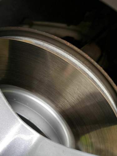

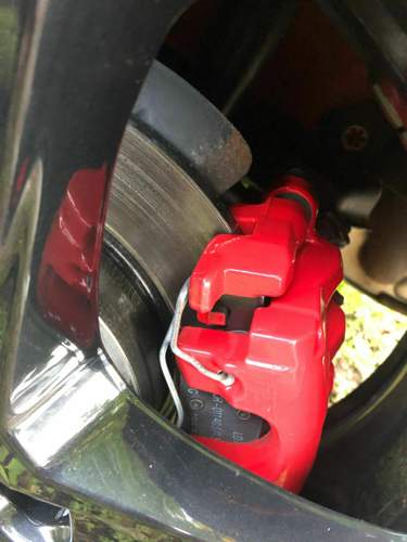

...und weil es hier gerade passt Bilder von meinem Focus. Vorn Scheiben neu + ATE Ceramic, alles Top.
Hinten nur Ceramic-Beläge neu, Tragbild grausam.
Bremsleistung beim TÜV trotzdem absolut in Ordnung.

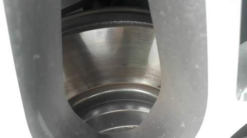

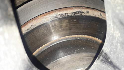

Weil du so schöne Bilder eingebracht hast lege ich mal nach.
Vorn ebenso neu,2 Monate etwa drin,hinten glaub 2 Jahre das Material,sieht allerdings a mies aus aber bremst optimal.Brembocoated Scheiben mit ATE Ceramic rundum.
War geraderst in Kroatien,Kofferraum voll,2 Pässe überwunden pro Strecke,straffen Zahn a so gefahren aber viel besser würde es nicht.
Wechsel hinten nun immer komplett,für 120€ die HA mir egal letztlich,dafür werden die Beläge bis auf den letzten mm runtergeschliffen.

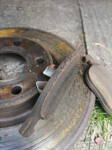

Optimaler Wechselzeitpunkt:
Innen wie immer deutlich abgebremster als Aussen. Also wenn Aussen 4mm sind, kann es Innen schon fast zu spät sein. Dies sieht man aber immer erst nach dem Ausbau :-(.
