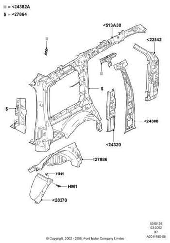

Hi, kannst uns hier zeigen was genau defekt / vergammelt ist?
Sorry, die Bilder sind leider nicht sonderlich groß, aber dafür haben wir wenigstens schon mal was in der Hand.

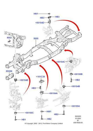

Info für die weitere suche:
Vehicle: 2004 Ford Expedition
Sub Model: XLT
Drive Type: 4WD
Engine Base: 5.4L - 8Cyl
Transmission Type: 4R70W
Frame-full
Lh-susp-frame

Ist das vorne der Lampenträger? ... denn das ist eine Krankheit und nur durch Austausch der Frontmaske zu beheben.
Das ist aber machbar!! leider ist die Beschaffung des selbigen was schwerer da groß und sperrig
nee nicht ganz ich mache morgen nochmal Fotos es ist direkt hinter dem Radkasten , wenn ich dort die Verkleidung rausnehme und vor dem Reifen reinschaue , blicke ich direkt drauf. Wofür das gut ist habe ich noch nicht richtig erkannt.
Hat das nicht was mit der Motoraufhängung zu tun? Unbhängig davon ist das natürlich schon extrem und nicht nur rostig sondern zerbröselt. Und das bei einem 10 Jahre alten Auto. Das hätte ich bei einem Landwind erwartet, stand der Expedition 1 Jahr knietief im Salzwasser?
Gruß SCOPE
Ja du hast recht das hat was mit der Aufhängung zutun . Ich weiss auch nicht wie das geht und ich habe es beim Kauf übersehen , da ich auch nicht damit gerechnet hätte , jetzt muss ich mal schauen wie dieses Problem wieder gelöst wird damit mein erster amerikanischer Traum nicht zum Alptraum wird.

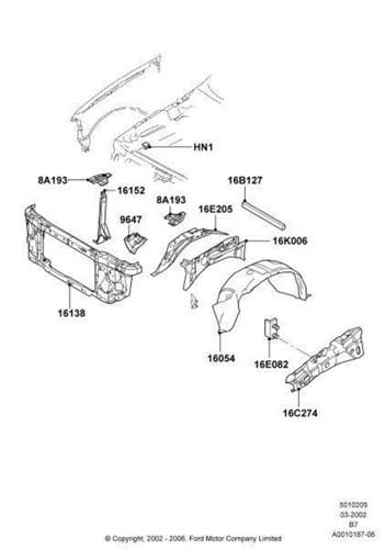

Da wir grad in ner PM dabei waren. Hier noch andere Bilder.
Da es ja scheints vorne am Radlauf ist, hier mal Grill, Fender und Radiator support.
Grille
Rad-support
Fender-front
Liebe Helfer, an alle ein herzlichen Dank die helfen wollten und ganz herzlichen Dank an Falloutboy , der Mühe und Zeit investiert hat um die richtigen Teile rauszusuchen. Die Lösung ist inzwischen schon erfolgt, ein furchtloser Karosseriebaumeister hat sich der Thematik angenommen und hat es mir für faires Geld wieder schön gemacht.
