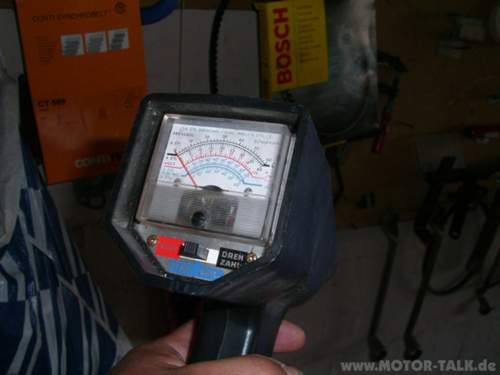

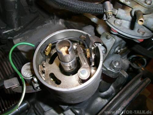

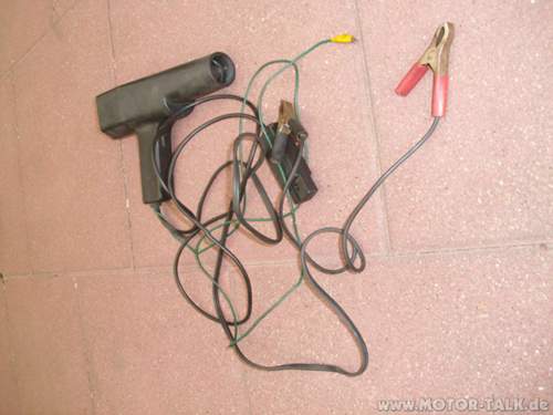

Kontakte geöffnet ausbauen, einbauen (tropfen Boschfett an den Filz) und beim 6 Zyl mit Fühlerlehre ca 0,25 -0,3 mm einstellen, und Schraube festziehen. (beim 4 Zyl mit 0,4 mmm Abstand). Zündung kann man auch mit Prüflampe einstellen. Beim 1. Zylinder ist der ZZP wenn Lampe beim Fluchten der Markierung ausgeht. Sollte dann laufen, wenn man zur Hand hat, mit Schließwinkeltester (38°) und Stroboskoblampe die Markierungen auf der Riemenscheibe kontrollieren. Prüflampenmethode hat aber meistens gepaßt.

12-stroboskoblampe
13-stroboskoblampe-mit-drehzahl-und-schliesswinkel
07-verteiler-mit-u-kontakt
