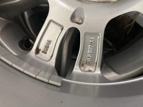

ich möchte auf dem Fiesta meiner Tochter Original Ford Alufelgen montieren.
Leider kann ich im Netz nix dazu finden ( ABE oder ähnliches).
Auf den Felgen ist auch keine ABE Nummer. Was drauf steht :
Hersteller Ronal 3446
E1BJ-1007-AA
6J x15 H2
ET 47,5
Grösse und auch die Reifengrösse dürfen auf dem Fiesta gefahren werden.
Bin mir jetzt unsicher ob ich bei den Original Fordfelgen auch eine ABE mitführen muss, weil im Brief oder in der Zulassung sind nur 14" eingetragen - ebenso auch in den COC Papieren.
