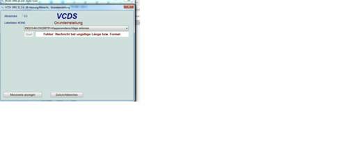

hallo Touareg freunde.
Leider funktioniert zeitweise meine Klima hinten nicht.
Dann plötzlich ohne Vorwarnung pustet sie wieder wie ganz normal
Als Fehler ist bei vcds abgelegt das die Grundeinstellung nicht durchgeführt ist.
Leider lässt sich diese auch nicht durchführen, da eine Fehlermeldung kommt das die Zeichenfolge zu lang ist.
Hat jemand einen Tipp? Kann man eventuell einen Reset durchführen.
Danke euch

Gerade gescant
Freitag,18,Juni,2021,13:32:22:42599
VCDS Version: DRV 21.3.0 läuft auf Windows 7 x64
www.Ross-Tech.de
Adresse 28: Heizung/Klima hi. Labeldatei: Keine
Steuergerät-Teilenummer: 7P6 907 049 Q HW: 7P6 907 049 Q
Bauteil und/oder Version: Klima Fond H14 1305
Codierung: 0000000000
Betriebsnummer: WSC 00000 000 00000
ASAM Datensatz: EV_AirCondiHeck 001007 (VW52)
ROD: EV_AirCondiHeck_VW52.rod
VCID: 4BC296DA834F76232A1-801E
1 Fehler gefunden:
0094 - Grundeinstellung nicht durchgeführt
B2010 00 [009] - -
bestätigt - geprüft seit letzter Löschung
Umgebungsbedingungen:
Fehlerstatus: 00000001
Fehlerpriorität: 3
Fehlerhäufigkeit: 1
Verlernzähler: 66
Kilometerstand: 206739 km
Datum: 2021.06.09
Zeit: 09:22:23
Fehlermeldung
B2010 Fehler bei einem VW Touareg (7P) mit 6D-Heckklappe Steuergerät , so muss diese neu angelernt werden.
