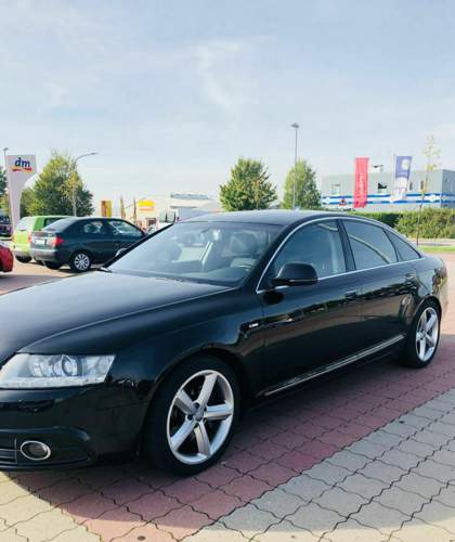

Ich hätte mal ne frage ich habe heute selbst foliert und ging wunderbar aber wie kann ich oben um die Fenster die Gummidichtungen weg machen? Oder bisschen weg auf die Seite schieben? die Folie da sauber abschneiden geht leider sehr schlecht da da kein spalt ist zum schneiden. Der Rest ging wunderbar also heckklappe und Türen unten und Griffe.
Grüße jo
bei meinem 4B hat es der folierer so gemacht, das die folie 3mm überstand, dann wurde die gummilippe mit einem silikonkeil angehoben und darunter geschoben. sollte beim 4F auch so funktionieren.

Ja das wollte ich auch machen aber dachte es geht noch einfacher.
Dann probiere ich es mal danke

Ich habe mich die letzten 2 Tage einfach mal, den Kühlergrill Schwarz matt mit Plastik Dip lackiert. Und meine Chromleisten in Matt foliert. Ich wollte ein anderes Bild meines Audi für mich mal haben!
Ich bin zufrieden mit dem Ergebnis! In der der Waschanlage war ich auch gleich danach, um die Festigkeit zu überprüfen! Alles gut gegangen ...
Ich muss nur noch die Chromleiste unterhalb des Kofferraumdeckel machen. Ist ein bisschen kniffelig hier wegen der Kante! Weiß jemand ob die geklebt ist oder nur geklippt? Ich kann mich nicht mehr daran erinnern ... Grüße

Hi,das sieht mal edel aus ! Hast du die zierleisten dafür abgenommen ? Oder so foliert ?
Die Chromleisten habe ich nicht abgenommen! Funktionierte auch so ...
Alles klar ! Werde mich dann mal versuche 😉n
