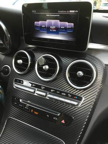

Hallo @ All,
ich habe meine Mittelkonsole nun auch mit Carbonfolie in schwarz von 3M bearbeitet. Kosten etwa 15€.
Die Konsole habe ich komplett demontiert, etwas fummelig war der Ausbau der
3 Luftauslässe, der Rest war nicht sehr standhaft :-) In natura sieht die Folie dunkler aus!

Da bin ich wieder...

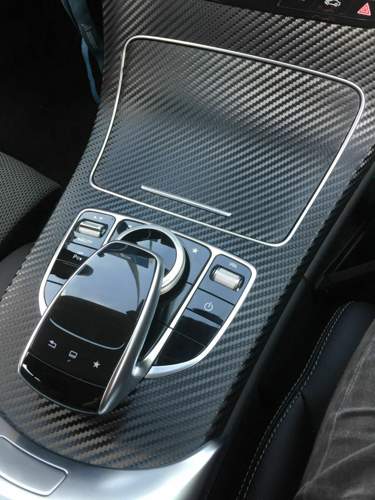

nun habe ich heute endlich meine 3M DI-NOC CA-1170 Folie aufbringen können. Obgleich die schwarze Mittelkonsole nicht schlecht aussah, war es bei den ersten Sonnenstrahlen geschehen; alle Kratzer, Datscher und der Staub wurden direkt auf dem "Klavierlack" sichtbar. Also nix wie ran...
Es gefällt sogar meiner Frau, die mir tatsächlich beim Föhnen geholfen hat! Damit kennt sich "Frau" aus!
Gruß, Heiko
3m-di-noc-ca-1170-2
3m-di-noc-ca-1170-1

@Altona-st.paulianer:
Doch, ich komme schon aus Hamburg. Aber die Lust hält sich durchaus in Grenzen. Ich war am Ende schweißgebadet - okay, wir hatten auch schwüles Wetter. Mein Frau musste helfen, und: Nicht alle Ecken sind so richtig perfekt geworden. Wenn man dafür Geld nehmen wollte, sollte es noch etwas besser ausgeführt werden...
@bmw_282:
Ja, ich habe einfach ein großes Stück gekauft (60x150), weil mir hier leider keiner sagen wollte/konnte, wie viel Folie man denn nun tatsächlich braucht. Jetzt weis ich: 40x90 hätten auch gereicht; inklusive dem Extra-Stück für die Fach-Abdeckung. Ich habe sie in einem Stück auf die Mittelkonsole aufgebracht, dann rundum beschnitten, danach die Aussparungen beschnitten. Und dann mühsam alle Kanten umlegen... (und mir ein paar mal die Pfoten am Fön verbrannt).
Die Handyhalterung ist eine einfache Magnethalterung vom großen Fluss. Die gibt es für unter 10 EUR in dutzendfachen Ausführungen. Simpel und gut. Leider hatte ich beim Einbau vergessen, noch ein Kabel durch die mittlere Düse zu führen, sonst wäre da jetzt auch noch das Laden möglich. Beim nächsten Mal...
Gruß, Heiko
Kurze Frage. Versteh ich das richtig? Du hast die Konsole beim folieren nicht ausgebaut? Ung geschnitten bevor Du es aufgeklebt hast?
Dann ist das für mich ggf. eine Alternative. Versuchen kann man es ja. Folie wird ja nicht die Welt kosten denke ich ....
Hats du nen Link von der Folie für mich/uns?
Doch, natürlich habe ich sie ausgebaut - anders wird es auch nicht gehen.
Hier wird so einigermaßen beschrieben, wie es geht: https://www.youtube.com/watch?v=w14oGid6TkM
Andere Videos finde ich auf die schnelle nicht wieder, sind aber hier vielleicht schon verlinkt.
Der Aus- und Wiedereinbau der Konsole, inkl. der Demontage der Bedienteile ist auch für mich Nicht-Bastler gut zu bewältigen gewesen. Alles Klipse, Rasthaken und ein paar Torx-Schrauben...
Die Folie habe ich aus der Bucht:
http://www.ebay.de/.../121359820238?...
Um sicher zu gehen, mind. 50x100 bestellen, dann klappt das auch.
Zur Verarbeitung reicht ein normaler Fön und 3 Hände ;-)

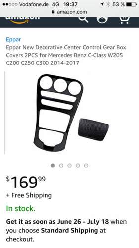

Gerade auf Amazon.usa gefunden
Nicht übel!! Und sogar mit free shipping to dear old Germany! Da könnte dann höchstens der Zoll noch ein wenig ärgern.....
..... bin aber trotzdem schwer am überlegen, ob ich mir das Teil bestelle. Die Folierer in meiner Gegend sind nur interessiert, wenn ich die Konsole schon ausgebaut anliefere und wollen dann teilweise auch noch über 200 Euronen!
Ich hab in Hamburg auch noch kein Angebot unter 200€ finden können. Dann lieber 200€ drauflegen und eine neue kaufen
