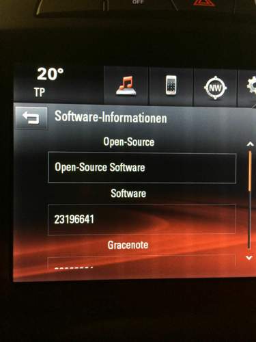

ich also fast glücklich nach hause gefahren, steige aus, motor läuft, ich schließe die tür, gehe weg um das tor zu öffnen... hup hup 😠
da ich nun misstrauisch wurde, schaute ich unter einstellungen nach. software 23196641 und karte 23196614. wie vorher! was wurde da für ein update aufgespielt...? 😠

Beim IL-Update wurde gepfuscht. Es muss RADIO, HMI usw. aktualisiert werden (siehe meine Update-Threads). Ich vermute, dass nur RADIO aktualisiert wurde und HMI nicht. Der HMI-Softwarestand ist der, den du im Menü siehst. Im Moment lautet der aktuellste 23474783.
na ganz toll.
Ich war schon 3x beim FOH und jedes Mal, habe ich gesagt, sie sollen Updates einspielen, was sie auch angeblich gemacht haben.
Siehe Bild :-/
Il-sw
