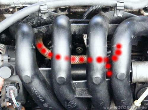

Unterdruckschlauch (unter der Ansaugbrücke auf Risse überprüfen) Das ist bei dem Motor sehr oft die Ursache. Kalt saugt der Motor durch die Schlauchrisse Falschluft, warm schliessen sich die Risse, und der Motor läuft normal.

Schau nach dem Schlauch. Das Mistding ist meistens die Ursache, wenn ein 1.4 - 1,6er nicht anspringen will.

Hier mal ein Bild von dem Schlauch:
Der weisse Schlauch ist normal Schwarz, bei Dem habe Ich aus Ersatzteilmangel ein Stück Druckluftschlauch verbaut. ( Der hält inzwischen schon länger, als der Originale 😁 )
Luftausgleichsschlauch-3x
Kann ich diesen einfach abnehmen und einen ersatzschlauch daraufstecken?
Muss es eine besondere Art von Schlauch sein?
Kannst zur Not jeden Passenden verwenden.
Allerdings sollte der Schlauch bei "Dauergebrauch" schon Wärmebeständig, und Ölfest sein. Und Er sollte schon so steif sein, dass Er sich warm nicht zusammenzieht.
Der original Schlauch wird auf der, dem Motor zugewandten Seite porös, bekommt Risse.
Ist nur gesteckt, einfach abziehen. (Schraubendreher abhebeln)
Neuer beim FFH etwa 25 -30 Euro.
Also der Schlauch sieht gut aus und war ordentlich aufgesteckt. Das kann man schonmal ausschließen. Siehe Bilder.
