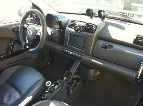

Ich habe ein 451 cabrio und der hat keine servolenkung.
ich haette gerne nachrüsten.
" Was du da brauchst: Lenkung komplet, Steuergerät, Leitungssatz, Programieren."
ist es was ich eigentlich brauche? (bitte siehe das bild.)
sind die andere teilen identisch?
und gibt es genug raum für die neue box?
ich habe ein 451 2008 cabrio. 451.431....
SERVO nachruestung unmöglich ???
Wer hat das gesagt?
mission completed !
war nicht so schwer arbeit !
Jetzt mit Servo absolut vielmals besser...
Breitere reifen usw kann man jetzt weiter......

Weiss hier jemand unter welchem Punkt mna in der StarDiagnose die Servo freigeben muß
@1.2.3...meins schrieb am 8. Mai 2017 um 11:33:29 Uhr:
Die kannst du nicht einfach freigeben!
Wenn es überhaupt möglich musst zu Smart und dort den Austattungscode im Vdoc ändern lassen und denn muss eine Online-SCN-Codierung vom SAM, ESP, Kombiintrument, Motorsteuergerät und Servolenkung durchgeführt werden!

Es gibt ja Angebote um die 300€ mit Lenkgetriebe zusammen mit Kabelbaum und Steuergerät. Es kostet mich nur noch die Freischaltung etwas. Rest ist Eigenleistung.
Ich finde es nicht so teuer.
Dann mach es.
Das habe ich auch vor ! Die Frage ist wie oben ... ob jemand eine Anleitung geschrieben / Gefunden hat, der das durchgezogen hatte. Und nicht ob es Sinnvoll oder teuer ist ...
