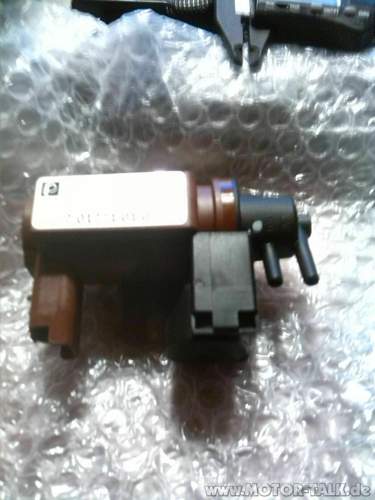

Kann der Druckwandler sein.
Hersteller Pierburg, etwa 50 € das Stück. Bei Ford locker das Doppelte.
Das ist einer für den 2.0 TDCI, passt aber auch für den 1,6 TDCI. Der Unterschied ist, dass beim 1,6er drei Schläuche weg gehen. Davon führt aber Einer nur hoch zu einem kleinen Luftfilter.
Beim 2.0 TDCI ist der Filter gleich am Druckwandler mit dran.
Passt also, habe schon Einige verbaut.
Img-20161223-213745
Vielen Dank. Ist der Austausch sehr zeitaufwendig?
Nein, sitzt beim 2.0 TDCI seitlich links am Zylinderkopf. 2 Muttern als Befestigung.
Beim 1.6 TDCI kommt man nur von Unten ran, sitzt auf der Motorrückseite.
