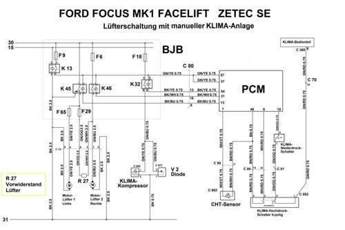

Hallo hat jemand einen Schaltplan fürs Kühlsystem, sowie den Wert für den Vorwiederstand am kühler.
Die beiden Lüfter laufen nicht und der Zetec s wird 110-120 grad heiß, wenn die Klima läuft dann laufen beide Lüfter volle Hütte.

Hier im Anhang.

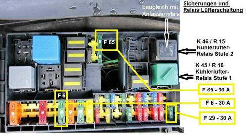

Zieh mal das schwarze K 46 - Lüfterrelais raus und schalt die KLIMA ein.
Und besorg Dir auf dem Schrottplatz ein grünes K 45 - Relais zum Tauschen/Prüfen.
Facelift KLIMA-Luefter Schaltplan

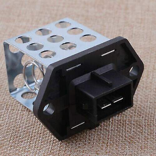

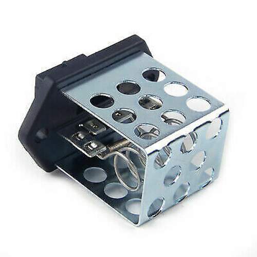

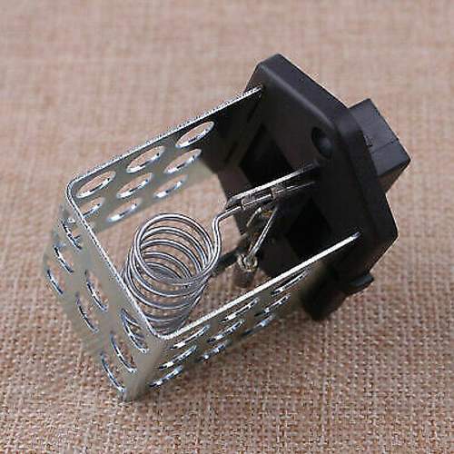

Der Vorwiderstand heisst R 27 .
Hier als Neuteil :
https://www.ebay.de/itm/202753085636?...
R 27 a
R 27 b
R 27 c
Holle alles vom Schrott ist besser als der "Sparversand von China" 😁
Wofür ist eigentlich der Vorwiederstand da, was passiert wenn er Kaputt ist.
Der lässt den Lüfter nur mit geringer Drehzahl laufen.
Als 1.Stufe für KLIMA-Betrieb
Glaube der ist platt weil wenn die Klima an ist geht es immer volle Hütte los.
Dann zieh mal die Sicherung F 29 raus und lass die Kiste im Leerlauf laufen.
Jetzt KLIMA anschalten !
Was passiert ?

wird die F 29 rausgezogen läuft nur der linke Lüfter.
wird die F 65 rausgezogen, läuft nur der rechte Lüfter.
Angaben in Fahrtrichtung.
Wenn also nur ein Lüfter läuft bei eingeschaltener KLIMA,dann ist eine Sicherung durchgebrannt.

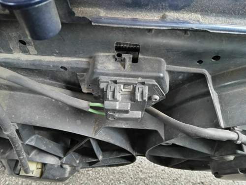

Falls die F 29 durchgebrannt ist,wird der Widerstand R 27 einen Kurzschluss haben.
Den ausbauen und vom Stecker trennen.

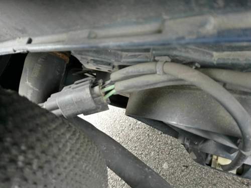

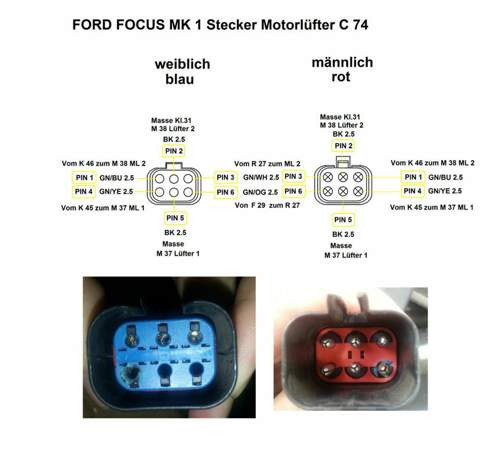

Die Steckverbindung C 74 ( 6-polig ) kann auch verschmort sein.
Diese trennen und Kontakte checken.
Stecker Lüfter C 74
Vorwiderstand R 27 Einbauort

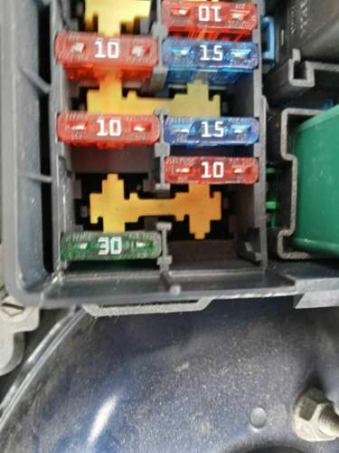

Sicherung F 29 Grün 30 Ampere

K46 schwarz ist 12v 40A
K45 grün ist 12v 70A, Passt das? Dann hole ich die Teile und Wenn der Focus zu mir Kommt berichte ich, dauert etwas ist ja nicht meiner 🙂
Du hast da was nicht richtig verstanden.
Du sollst erst prüfen,welcher der beiden Lüfter nicht läuft.
Und keine Relais kaufen.Die sind neu nicht billig und meistens nicht die Ursache.
Außerdem kann man zum Testen die Relaissockel überbrücken.
Dafür braucht man keine Relais.
Kauf neue grüne Sicherungen 30 Ampere als erste Massnahme.

Stecker C 74

Bei eingeschaltener KLIMA ist das völlig normal,dass beide Lüfter laufen.
Ob das " volle Pulle " ist,kann man erst beurteilen,wenn man das K 46 - Relais ( schwarz ) rausgezogen hat und überbrückt hat.
Dann läuft erst die höchste Stufe beim ZETEC SE.
Nur ein Lüfter wird hierbei auf höchste Stufe geschalten.
Der andere Lüfter läuft sowieso schon bei der 1.Stufe auf Volllast.
Für den gibt's keine Drehzahlerhoehung mehr.
Siehe Schaltplan.
