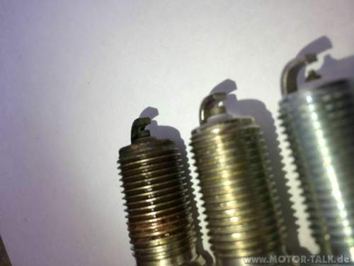

Wie in meinen Berich in dem ich beschrieb das ich nach dem Zündspulen wechsel ein Ruckeln beim Beschleunigen hatte
und ich nicht wusste was es war ist nun klar , das der ZETEC SE MOTOR 1,6 16V nur mit Original Motorcraft Zündkerzen richtig läuft .
teuer sind die auch nicht für 4 Stück habe ich bei ford 17,80.-€
bezahlt ( ohne Einbau )
Also sollt einer von euch mal dieses problem haben .
ORIGINALE KERZEN REIN!!!
Dann rennt der 1,6er focus wieser :-) !!

ist eigentlich schon relativ weitläufig bekannt ;-)
Oh, gut das zu erfahren!
Ehrlich gesagt habe ich bei den Original-Zündkerzen von Ford generell den Eindruck, dass die ziemlich schnell (nach 40000km) fertig sind und wollte mich deswegen jetzt mal nach anderen umsehen. Also soll ich das lieber lassen?!?
Seid ihr auch der Meinung, dass die Zündkerzen etwas länger halten könnten, oder bilde ich mir da was ein???
Also meine wurden in 125000km nur 1mal gewechselt, und er läuft wie ein Uhrwerk.
Hab BJ99, 1.8L....
Kann mich also nicht beklagen 😉
Die angegebenen Wechselintervalle sind in der Regel so ausgelegt das man keine negative Auswirkungen wie zb erhöhten Spritverbrauch bemerkt.Es ist also noch Reserve drin.

Also ich habe mal bei Bosch angefragt und auch Bosch hat gesagt, dies sind spezielle Zündkerzen. Die Bosch Bezeichnung lautet HR 8 MEV. Ich werde diese mal einbauen. Wollte diese Kerzen bei ATU holen, aber die hatten sie nicht, dann hat er mir NGK gegeben, das war ein Fehlschlag seit dem stottert mein Focus. Kann die Aussagen von Original nur bestätigen. Er braucht halt seine eigenen Kerzen.

du hattest sicherlich alte Motorkraft Kerzen verbaut, Ford hat seit längeren neue Kerzen aufm Markt mit Platin Beschichtung, so das sie auch wesentlich länger halten
Warum macht Ihr so einen Aufstand wegen der Kerzen ?
Ob die bei 40 T oder 60 T. fertig sind, dürfte doch bei Kosten von etwa 16 Euro völlig egal sein !
Meine fliegen alle 40 T. raus, egal, wie die Elektroden aussehen. Die Keramik altert, wird spröde, der Widerstand kann sich erhöhen, usw.
Es "spinnen" auch nicht alle Motoren mit fremden Kerzen, aber ich verbaue nur die original Ford. ( sind eigentlich auch von NGK )

Ändert aber nichts an der Tatsache, das vor allem 1,4er und 1,6er Allergisch auf Kerzen von anderen Herstellern reagieren.
Ist zwar seltsam, die Kerzen haben den gleichen Wärmewert, aber mit zbs Bosch spinnt der Motor ?
Ford Kerzen rein, und die Kiste läuft ???

na das find ich ja witzig...hab grad neue kerzen geholt weil ich im unteren drehzahlbereich vermehrt glühzungen zu verzeichnen hab. dachte mir nun, es könnte evtl. an den bosch-kerzen liegen, die ich vor geraumer zeit eingebaut hatte.
nun hab ich die neuen in der hand...und was soll ich sagen es sind wieder bosch-kerzen, nur mit dem FoMoCo-aufdruck auf'm isolator. es sind genau diese von "heirotini" genannten HR8MEV
nun gib mir mal bitte jemand einen tipp, woran das noch liegen kann. ich tanke ja kein ROZ91, da würde ich es verstehen
Probiere doch mal die Kerzen, vielleicht wurden Sie ja nach Ford - Parametern gefertigt ........?!
Hallo Leute,
auch ich habe heute Original Ford Zündkerzen gekauft  ....
und wie schon vor zwei Monaten (für den Focus eines Bekannten)
tragen die Zündkerzen die Einprägung  HR 8 MEV mit dem Bosch Symbol.
Bisher habe ich die HR 8 MEV immer direkt bei Bosch gekauft ..
und ich habe seit 70000 km keinerlei Probleme ...
allerdings wechsel ich die Kerzen und den Luftfilter alle zwei Jahre
